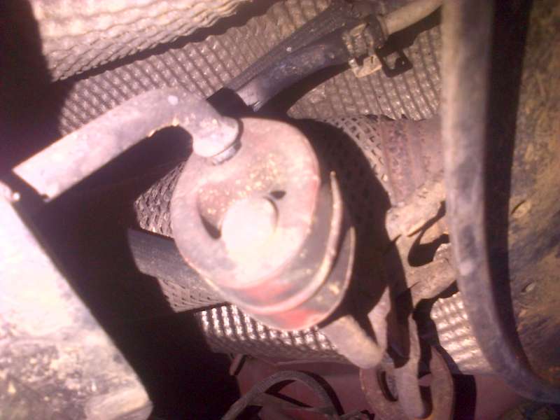

Ahoj vsichni,
moc se omlouvam, ze jsem nedal vedet, jak to dopadlo, ale rodinne problemy me zcela pohltily.
Byl jsem s tim u mechanika ... zjistilo se, ze gumova hadicka pred filtrem, je jiz spis plastova a cela zaneradena ... vyndali jsme, nahradili a jezdim bez problemu (ted to zatukavam na vsechno co mam kolem sebe) ... stalo me to tedy pouze hodinovou sazbu mechanika.
Diky vsem moc za pomoc.
Lukas
Lukas

nedivim se. psalo to chybu senzoru a ne plny filtr, coz je rozdil. Jednotka neni blba :)

Re: Chybová hlášení P2002, P2545 a P2452 (ano - opět DPF)
Vcera som bol u kamosa co ma FoFoII 2.0 TDCi tusim 2006 a ked som sa mu napichol na diagnostiku, tak
tam ma dve chyby
P2002 - DPF Efficiency Below Threshold Bank 1
P2454 - DPF Pressure Sensor "A" Circuit Low
Mohol by to byt tiez problem s hadickou? Co je to vlastne za hadicku? Na co sluzi?
Byla to přívodní hadička k čidlu, proto neměřilo korektně a hlásilo chybu
Kde je to cidlo diferencialnych tlakov z DPF? aky je pristup k tym hadickam?
To se priznam, ze presne nevim, ja jsem u toho zasahu nemohl asistovat, neb jsem na to nemel od vedeni dovolenou. Ja jsem pouze v 6 rano predal auto a pak nekdy po seste vecer zase od mechanika prevzal ... takze on uz v te dobe nemel ani chut si moc povidat ...
- Příspěvky: 19243
cidlo je na obalu baterky z boku
Takze chyba bola v prasknutej hadicke.
Hadicka by mala byt nejaka teplotne odolna, alebo tam moze ist hocijaka plastova/gumena (taka napr na naftu)?
Alebo nejaka originalna z Fordu? Je to 2.0 TDCi.
A ma 2.0 TDCi nejekde nadobku na EOLYS? nensali sme ho tam.
