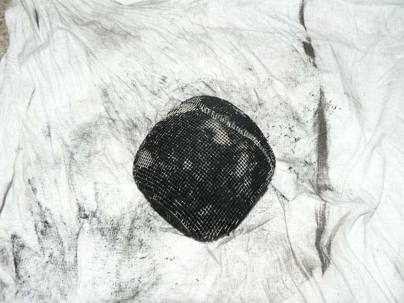

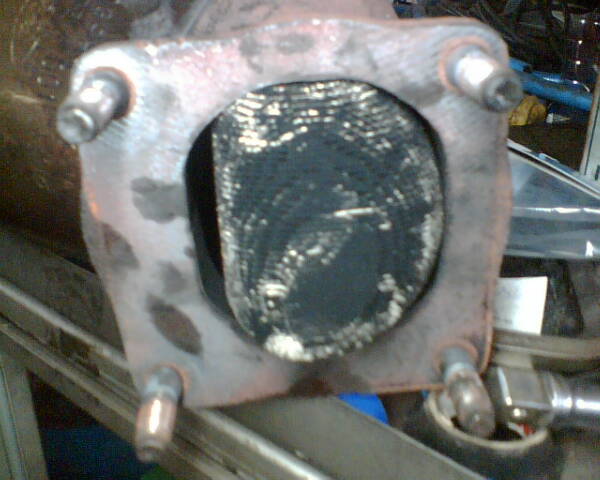

Tak jsem uposlechl rady a jal se vykuchat kaťák!
Ale to co tam na nás, s kámošem čekalo, bylo dost divný.
Foto:
Tak to bylo v obalu od katalyzátoru!.
Ani jsem to nemusel nějak rozklepat.
Autí teď jede jedna báseň.
Děkuji za rady. :D

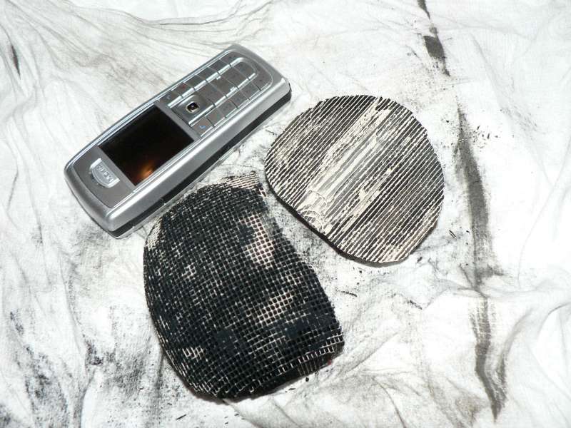

Ještě jedno foto, sice z tel, ale snad to bude dobrý.
Tak takhle se to tam nějak šprajcovalo a záleželo jak to bylo natočený.
To je pohled ze zhora katíku, tady se to nešprajcovalo, bylo to na druhé straně, směrem k výfuku.
Ale na ukázku to snad stačí.
Sorry ekologové ale děte s katíkem někam.

Ty jo a to tam jako máme každej mobil? :lol: :lol: :lol:
