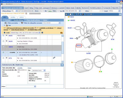

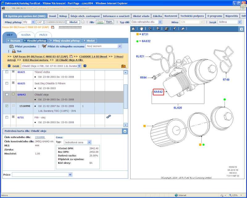

ja tomu nerozumim, ale muj 80kW nema chladic oleja? Cekal bych ze jo a je tam cosi takove vystrcene nekde pod turbem... ale co ja vim, co to je...
lucky.jack
Příspěvky: 8465
Registrován: 12.03.2011 21:18
Bydliště: v Hradci Královým
Re: olej do motoru 1,6tdci
Příspěvek od lucky.jack » 07.12.2011 07:30
Chladič oleje je součástí tělesa olejového filtru a máš ho tam určitě.
