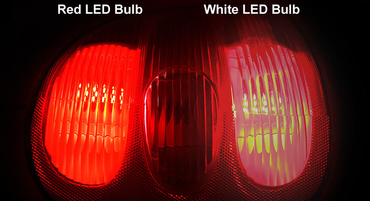

Re: Aké LED - ky na FOCUS ?
Jak uváděl někdy v únoru stano., tak v červených světlech dost blbě svítí bílá Ledka, světlo je spíš do růžova. Kdo chce do brzdových nebo koncových světel Ledky, tak jedině červený i když máte červený "sklo".
To já vím. Potřebuju pořád něco dozadu do třetí brzdovky. Tuším, že je tam 5x W5W. Ale musí to svítit minimálně, jako ty 5W žárovky.
Já vím že to víš
to je názorná ukázka i pro ostatní.
