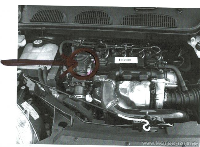

ahojte, prosím o radu, nám netáhne motor a důvod si myslím, že je v prořízlém díle na fotce, bohužel jako laik nepoznám co to je?poradíte? případně za kolik se to dá sehnat? díky moc, máme 1.6 TDCi, 2004

Re: motor netáhne
Zuz jsi ve špatne sekci musíš to dát do 2004+
