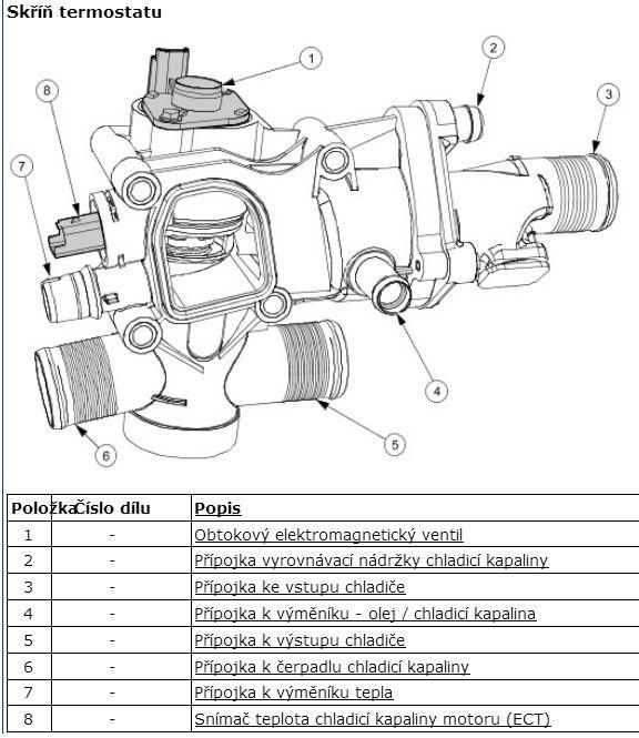

Termostat je jen jeden, součástí toho plastového celku jsou i dva elmag. ventily, které umožňují rychlejší ohřev motoru. Ty řídí jednotka motoru.
Dle ETIS může být problém s nedostatečným ohřevem motoru způsoben těmito komponentami:
Snímač ECT - v bloku u termostatu
Ukazatel teploty - přístrojový panel
Termostat - v bloku u termostatu

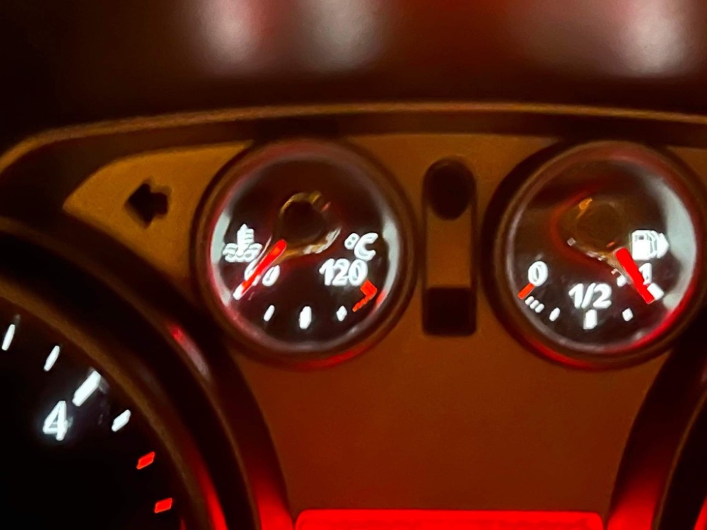

Po 100 km dálnice:

V popisu je Kuga 2009 a podle etisu by to měla mít takto:

Kuga 2008 100kW tam obtokovy ventil nemala. Fyzicky vyzeral termostat rovnako, cidlo teploty tiez rovnako.
Jemar
Příspěvky: 1700
Bydliště: čáslavsko
Re: Termostat-výměna
Příspěvek od Jemar » 30.12.2022 09:02
Pak mají v Etisu chybu :(

Není to po výměně zavzdušněný? Auto normálně topí?

Uz 2 roky bez problemov. Ten ventil tam ani nebol predtym. Ani kabel, konektor, iny ako cidlo teploty.
Samozrejme bolo treba odvzdusnit ventil hore za motorom. Ozaj, to by som zdoraznil, nech to pri vymene nezabudne spravit.

Prý to odvzdušnil a auto topí.

No jestli to předtím ukazovalo, i když blbě, ale špatně se ohřívalo, a teď to topí, ale neukazuje vůbec, tak zkusit přehodit čidla mezi sebou. To původní dát místo toho co tam je teď. Uvidí se, co to bude dělat :nixw: . A jestli tam není jiný čidlo, tak by asi musely odejít budíky, což se mi moc nezdá.
