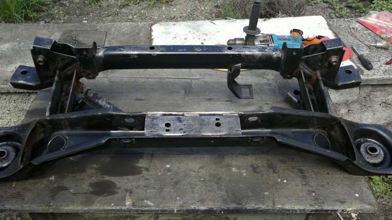

Nějaký motivační foto

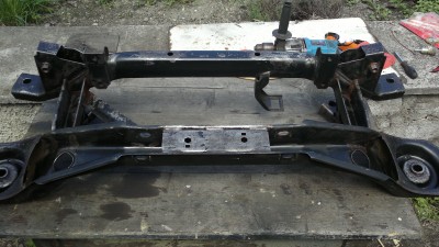

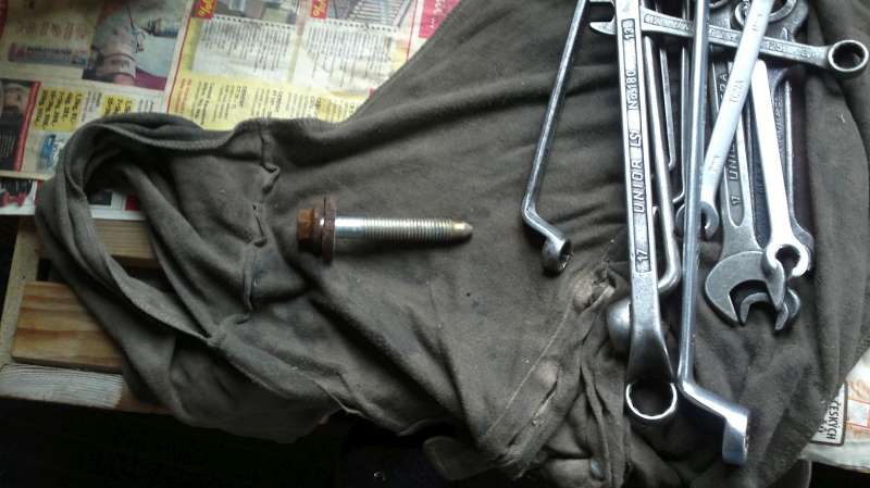

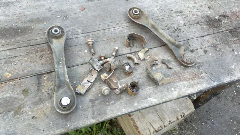

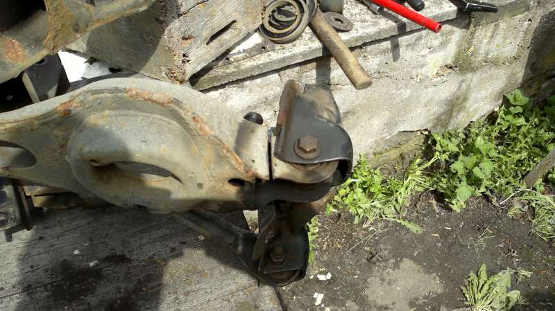

taky bych tu mel motivacni fotky

Re: Výměna silentbloků zadní nápravy
Hm diky za fotky, tak uz se me do hoho nechce vubec
to bude peklo
