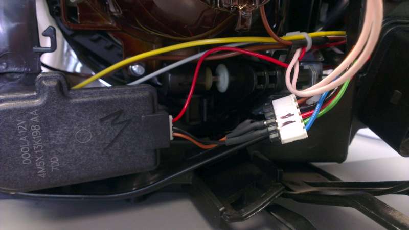

doplnění návodu o další, nejjednodušší, možnost (pro amatéry bez předpřípravy):
(vymyslel ZaQik, já to realizoval)
Prodrátování adaptivního světla vevnitř a připojení na stávající konektory s 6ti osazenými piny:
1.) vydloubnete 2-pin konektor a jeho gumovou průchodku ze světla, tím zjistíme, že dva dráty vedou do motoru naklápění (černá a hnědá)
2.) ustříhnete oba drátky cca 3cm od motoru akonektor úplně vyndáte ze světla, vrátíte průchodku
3.) vyndáte 5-pin konektor z AFS motorů
4.) vezmete 5-pin header do DPS a připájíte drátky na něj dle fotky, potom zapojíte do konektoru
5.) celý spoj zafixujete izolační páskou aby to nevypadlo
6.) zapojíte světla a máte hotovo
Foto:
Foto:
