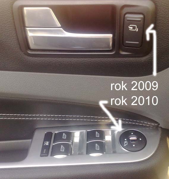

Re: Elektricke sklapeni zrcatek
Rozdil v ovladani sklapeni zrcatek podle modeloveho roku:salamio píše:Drobnou zajímavostí je, že se mi nesklápí tlačítkem ovládání okna u řidiče, ale křížovým ovladačem zrcátek ...
