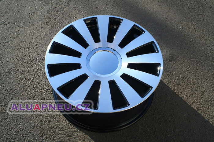

Zdravím lidičky chci si koupit alu kola 16"*7 ET 35 apoužiji na to pláště 205*55 16" a nevím jestli nebudu mít nějaké problémy,jak u auta tak u polišu.Díky za radu pít

pit27 co se týče rozměru tak problémy nebudeš mít vlezou tam v poho a u polišu jak na to přijdou že tenhle rozměr nemáš zapsany ve velkém tech. ten přeci sebou nevozíš,ale co se týče té fotky to nemyslíš určitě vážně
.Nezlob se ale dávat tyhle alaAudidisky na forda

Podobný style má tuším maximus a na jeho autě vypadaj dobře...

Nazdar lidičky,takže když to všechno zhrnu dohromady tak nemám mít žádné potíže stím,aby mi kolo někde drhlo.Na STK budu muset asi jezdit na zimákách.No a o těch elektronech na ních není žádné logo audi a na pár fordech jsem je viděl.Ještě jednou díky za radu Pít

To jsou krásné kola, taky jsem je chtěl na Mondeo, ale nikde nemají naši rozteč. Všude je jen 5x100 a nebo 5x112

Zdravím Fastr,ty kola už jsou doma a čekají na nové obutí.Jo a podívej se třeba tady http://www.aluapneu.cz/ tak zatím pit
