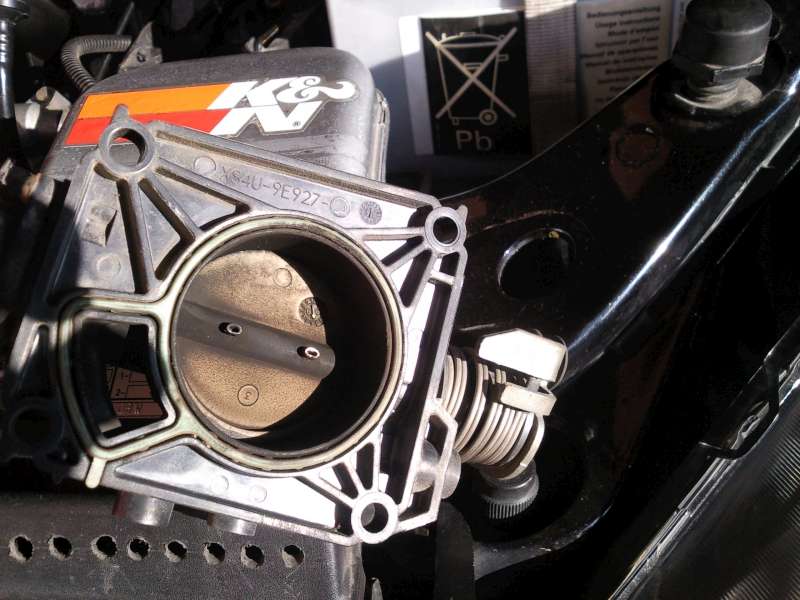

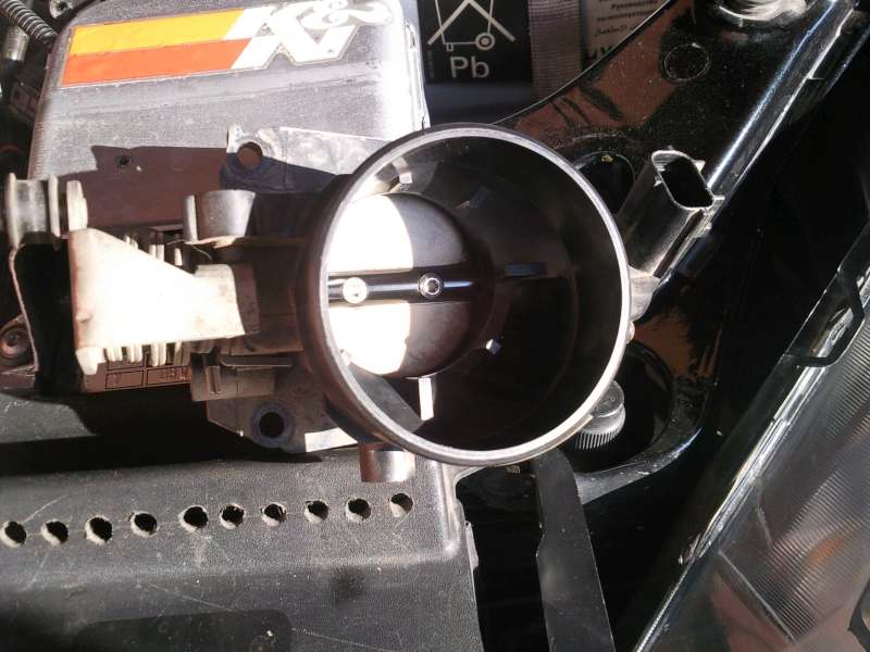

Re: Škrtící klapka
Příspěvek od Dingo-zetec se » 12.11.2011 12:09
tak dnes som to mal rozobrate znova a pomohlo :palec_nahoru: vsetko som to poradne precistil a otvara sa teraz dotykom pierka :Dancer: ale stale nechapem odkial sa tam tolky nanos dostal :nixw:

Re: Škrtící klapka
Příspěvek od Dingo-zetec se » 12.11.2011 12:32
takze ziadna tesniaca hmota na klepke neni,,je to len usadenina z toho obvodu sania ako sa to doviera,preto to casom zacne priliepat :o

Re: Škrtící klapka
Příspěvek od roman.bmx » 12.11.2011 13:56
Ano taky jsem to dnes udělal pořádně a jde to, těsnící hmota tam není to je fakt já tam mám takovou světlou těsnící pásku. Teda až teď je světlá :D

Re: Škrtící klapka
Příspěvek od petulak » 12.11.2011 16:35
Nános-- z výdechu motoru. :mrgreen: :mrgreen:

Re: Škrtící klapka
Příspěvek od petulak » 12.11.2011 20:48
A pod klapku sání ti jde hadice výdechu z bloku motoru-né. :mrgreen:

Re: Škrtící klapka
Příspěvek od cr4sh3r87 » 12.11.2011 21:46
petulak ma pravdu :!:
Výdech od vaček do airboxu
Výdech od klikovky do sacích svodů
