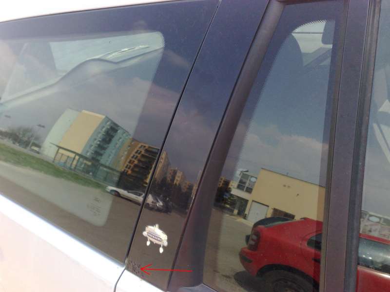

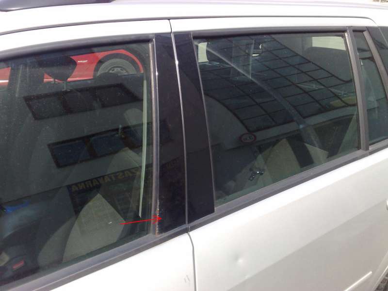

Příspěvek od jednaminus » 20.04.2010 13:51
Nesundával jste někdo krytku rámu dveří? Začíná mi to pod ní kvést ,chtěl bych to řešit a nerad bych něco urval.
nimbus silver mondeo combi 2.0 107kw 01 celoroční 8,6/100km
Kóťa
Příspěvky: 9765
Re: KOROZE
Příspěvek od Kóťa » 20.04.2010 14:46
Tak o to už jsme se pokoušeli minimálně s frantikem,ale bez úspěchu...Pokud by jsi na to přišel,tak se doufám podělíš.My to řešili zde...
