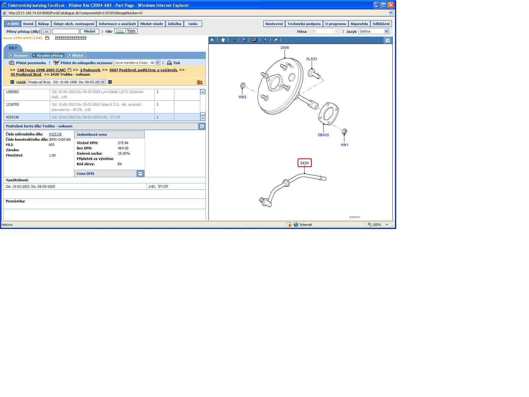

- Příspěvky: 19243
Re: Focus ST 170 jak to udělat, aby brzdil?
nejsem si vedom ze by tam nejaky ventil byl .
Tonda-B
- Příspěvky: 442
- Registrován: 05.02.2009 23:05
- Bydliště: Praha 10
Já ale zpětný ventil na hadici spojující sání a posilovač brzd vidím.
Má tam být nebo ne?
Má tam být nebo ne?
Fiesta ST IV/15 3dv.
Dříve:
Focus ST 170 III/02 5dv.
Dříve:
- Příspěvky: 19243
v katalogu je to ilustracni ale pro ST je jine nez pro 2.0 benzina . ale to ridi podtlak .
