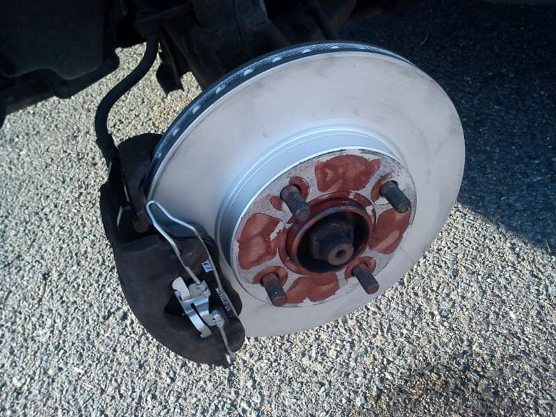

Tak jsem si včera měnil brzdy na autě a vše oka, akorát nejde zcela zaklapnout pružinka u destiček. Zdá se mi větší, kdoví jak to ten TEXTAR vyrábí (je to přímo na focus 98 - 05). Třmen neplave, drží, tak doufám, že se to časem nevyhákne. Správně by ten oblouček měl být směrem k třemu.

Ja mam tiez Textar a tiez to tam tak vselijako islo natlacit. Este zatlac ten drot viacej po vycnelky na strmeni, aby nahodou nevyskocil. A neries to

stano.: Ještě jsem to zkusil víc zatlačit a šlo to jen o 1mm, už to musím nechat. Fakt je ta pružina větší než u těch co jsem tam měl. Asi co výrobce to velikost pružiny.

taky to tam takhle mam jinak to nejde (brembo desky= textar)
