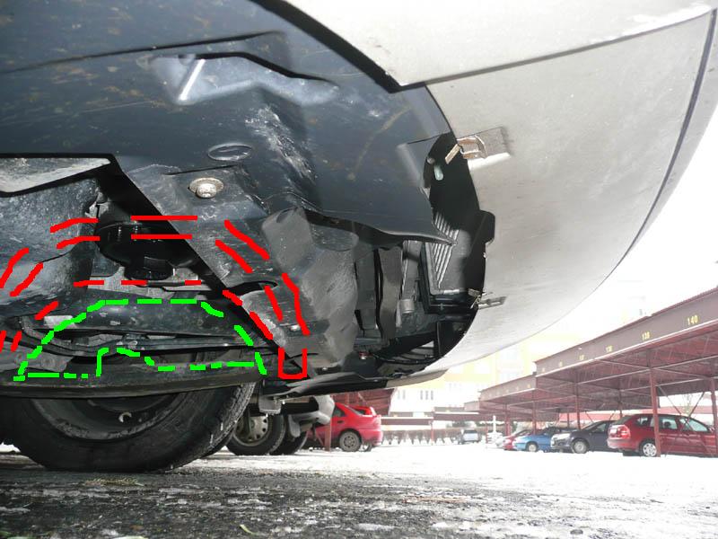

Jak jsem tak montoval,tak jsem zjistil,že na řidičově straně mám sice podběh...Ale ten jen jakoby kopíruje vzorek pneumatiky.Pokud jsem kolo stočil,tak vidím krásně na motor.Na této straně tedy na žebrování asi převodovky.(snad jsem to trefil...na motor jsem blbej).Doufám,že mi rozumíte...
Koukal jsem na aci jestli něco takového mají,ale přijde mi,že ne....
Tak se teda ptám....Má tam něco být?Já myslím,že jo...Fokus to tam měl a tohle je díra jak do prdelky!
Takový jednoduchý nákres.Červené mám,zelené nikoliv.... :|

Taky ten kryt na straně převodovky nemám. Myslel jsem, že kvůli tomu, že mám automat, ale vidím, že to nedávají nikde. Pravá strana, jak je řemen pohonu příslušenství je zakrytá, strana od převodovky odkrytá.

Pošta od charouze...
Kód: Vybrat vše
Dobrý den pane Kotlíku,
je mi líto,ale Váš vůz nebyl tímto krytem z výroby vybaven a podle VINu nelze na levou stranu tento kryt objednat.
V případě dalších dotazů mne kontaktujte.
S pozdravem
Jan Kupka
Tak jsem odepsal jestli se nemontoval na všechny nebo se dá nějak sehnat....

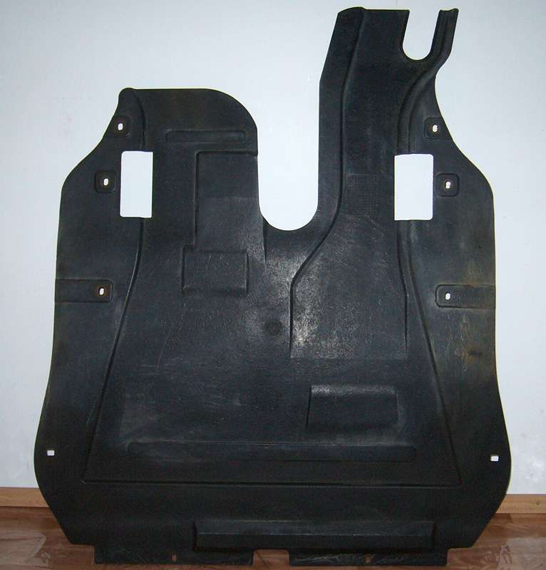

Mozno off topic ale takto vyzera original...kupoval som na vrakaci.
Motor je trosku tichsi a nema az tak plechovy zvuk. (1,8 benzin)
V podstate odporucam.

Stal /1000kc/ + v skodovke 45kc plastove hluposticky :-)
Dufam ze mi to neodpadne hehe.

Příspěvek od Kóťa » 27.01.2009 19:29
Kód: Vybrat vše
Dobrý den,
tento kryt se montoval jen na určité provedení Mondea,proto jsem od Vás potřeboval VIN. Kryt lze objednat,ale je tu riziko,že nedude odpovídat uchycení na plastové
nadkolí,vzhledem k množství variant  provedení ( na levou stranu jich je 13 ).Bohužel netuším,který kryt by šel namontovat na Vaše vozidlo a  dělat to metodou
pokus - omyl by se Vám prodražilo. Cena krytu je 340,- Kč s DPH.  Tyto kryty nedržíme skladem,jsou pouze na objednávku.
Problémy s přehříváním motoru by nastat neměly.
S pozdravem
Jan Kupka
Tak pokud bych ho chtěl,tak jen vrakoviště a zkoušet.Jen nechápu proč se neosazoval.... :roll:
