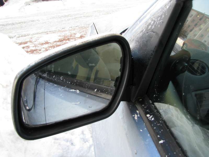

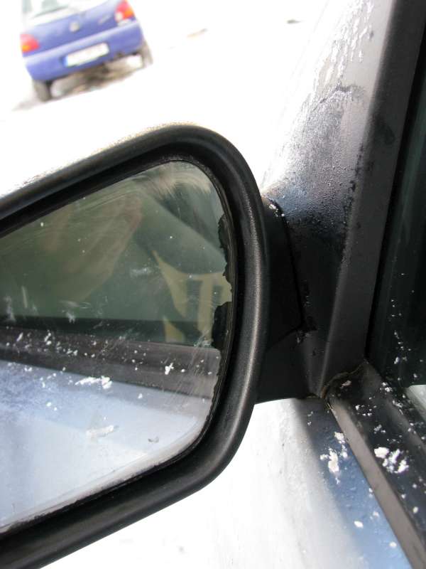

Příspěvek od Zuzka » 27.01.2010 21:22
Hledala jsem, ale nikde jsem to tu nenašla. Můžete se prosím kouknout na následující fotky a říct, co se to stalo mému zpětnému zrcátku :wink: ? Myslela jsem, že je ze strany rozbitý, ale to není a každopádně se na něm objevují od okraje takový divný černý mapy. Nevíte někdo co to je?
Děkuju :D

Příspěvek od psmolly » 27.01.2010 21:52
Ahoj Zuzi. Já měl tohle na favoritu. Prostě je pryč ta odrazná vrstva zrcátka. U fáva se to zvětšovalo a zvětšovalo......až mě to nas....o, pak se to náhodou o beton rozbilo :mrgreen: a pak se tam náhodou dalo jiný z rozbitýho fáva :D

Příspěvek od Rumcajs1 » 27.01.2010 21:55
já ymslím že je to snad to jediný co se zrcadlu může stát, teda krom rozbití jako takovýho.
Podle mně se zezadu loupe ten lesklej podklad od kterýho se odráží světlo. Když přes to přejedeš nehtem, necítíš žádnou hranku že? to proto, že je to zezadu. S tím bohužel nic neuděláš :(

Příspěvek od Zuzka » 27.01.2010 21:57
psmolly děkuju :D . Takže dokud v tom zrcátku něco uvidím, tak to můžu nechat a až umře úplně, vyměnit za nový (no asi spíš novější :) )
Rumcajs1: není tam právě vůbec nic cítit, přesně jak píšeš, je to zezadu. Tak já s tím zatím nic dělat nebudu :lol:

Příspěvek od psmolly » 27.01.2010 22:11
Jestli je to zezadu, tak s tím nic nedělej. To je docela dobrý :mrgreen: :mrgreen:
Hele Zuzko, mrkni někde v Kladně po vrakáčích. Zrcátko celý neměň. Jenom to sklíčko dovnitř. Bude to za pár kaček. Když už blbě hrajete hokej, třeba máte aspoň dobrý autovrakáče :mrgreen: Plzeň forever :D Když to nevyměníš, po každým podívání se do zrcátka to uvidíš....a dobře uvidíš. :mrgreen:

Příspěvek od Zuzka » 27.01.2010 22:16
psmolly píše:Jestli je to zezadu, tak s tím nic nedělej. To je docela dobrý :mrgreen: :mrgreen:
:mrgreen: :mrgreen: :mrgreen:
Vrakárny tu na Kladně máme celkem slušné, tak já se po nějakém tom sklíčku podívám :wink: . Potřebovala jsem se hlavně ujistit, že když to nevyřeším hned, nic hrozného se nestane. Je pravda, že celou cestu jsem na ti dnes musela koukat :( , je to jako magnet.
Děkuju :D

Příspěvek od psmolly » 27.01.2010 22:34
Rozhodně se nemá co stát. Největší problém je, že se na to musíš pořád koukat, až pak přijde ten beton, o kterém jsem psal. Doufám, že na Mondieu jde vyměnit jen to sklo, ale předpokládám, že jo.

Příspěvek od ghostx5844 » 28.01.2010 00:33
Zuzka píše:každopádně se na něm objevují od okraje takový divný černý mapy. Nevíte někdo co to je?
Tak mapu mam od dnesneho dna na lavom aj ja :( :x
Rumcajs1 píše:S tím bohužel nic neuděláš :(
Ale udelam, tuto psmolly ma skvely napad ako to poriesit :mrgreen:
