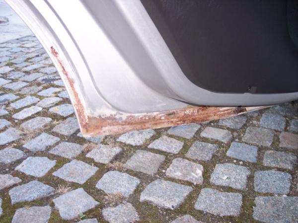

Příspěvek od Blaaana » 06.08.2007 18:46
Dneska jsem voalala do forda (jelikož mi nebyli schopní sami zavolat jak mi slíbili) jak je na tom moje Fofo s reklamací obou zadních dveří a řekli mi,že je to schváleno pro výměnu...ale bohužel volný termín až tak v září.. :cry:
Ford Focus 2,0 TDCi II combi Sport 2007
Kóťa
Příspěvky: 9765
Příspěvek od Kóťa » 06.08.2007 19:36
Blaaano,a nemůžeš sem dát fotky těch dveří???Jak moc je to chycené....Mě to už taky začíná,ale nevím od jakého napadení to berou....
Blaaana
Příspěvky: 1052
Bydliště: Praha-východ
Příspěvek od Blaaana » 06.08.2007 19:42
RopakKota píše:Blaaano,a nemůžeš sem dát fotky těch dveří???Jak moc je to chycené....Mě to už taky začíná,ale nevím od jakého napadení to berou....
je to už hrozně ¨mooooc
Snímek 093.jpg (32.69 KiB) Zobrazeno 1957 x

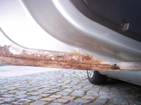

Blaaana
Příspěvky: 1052
Příspěvek od Blaaana » 06.08.2007 19:45
ble už aby tam byli nový nebo opravený jsem na to zvědavá :roll:
Snímek 094.jpg (45.76 KiB) Zobrazeno 1953 x
silverwolf
Příspěvky: 5701
Bydliště: Šumava
Příspěvek od silverwolf » 07.08.2007 07:40
Tak to je docela silný kafe. Měl jsem Filcku 1997, ale tohle na ní nebylo když jsem jí letos prodával. :cry:
chmelko
Příspěvky: 9134
Bydliště: Jablonec nad Nisou
Příspěvek od chmelko » 07.08.2007 07:50
filcka mala zase rozožraný kufor na mraky...
je pravda, že dufam,že sa z toho ford už konečne poučil...neviem prečo, aspon v minulosti investovali tak malo do antikoroznej ochrany,....
