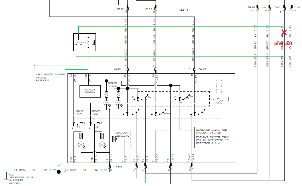

Mám stejný GEM (poj. skříň), teda aspoň podle rozmístění komponent, ale číslování pojistek mám jiné, kde jsi ten obrázek vzal? Nebo je to snad u 1,6TDCi jinak? viz můj popis v galerce

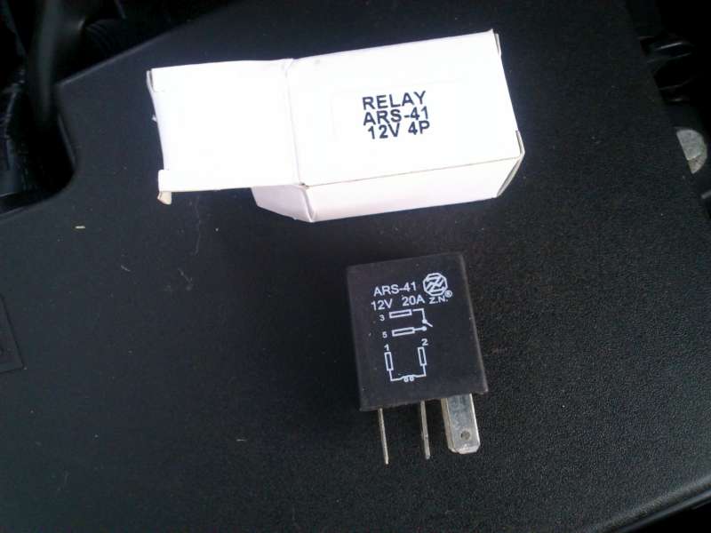

Zaqik:takze by to teoreticky melo jit
to by bylo fajn - asi nejsi nekde z okoli Plzne ? - protoze fakt se mi nechce davat 800 za jedno obycejny "spinaci" relatko
- me prave zarazilo ze to vetsinou vsichni maj az po FL a ja FL nemam a je to tam
edit: jeste jsem zapomnel napsat ze prepinac na AUTO samozrejme mam

Mufin01: to schema je z Vividu - podle motoru - ale jinak ve skutecnosti mam naprosto stejnou jako ty na obrazku (asi jine cislovani v tom programu)

Diky ZaQikovi za rele.
Za 150 korun (rele + posta + sada pojistek) nemusim myslet na zapinani svetel

Pro relé se stačí stavit skoro do každýho vrakáče, nemusí to být jen pro fordy a za 50 korun ti ho prodají... Stačí nějaký obyčejný spínácí relé které tam pasuje, já je vyzkoušel rovnou na místě místo relé klaksonu, fungovalo, tak jsem ho tam nechal a to z houkačky jsem dal na denní svícení... výškově se možná budou trochu lišit, ale to jsem neřešil...
Horší je to s pojistkama, takové ty velké, za ty chtějí ve fordu jmění, třeba 200 kč za kus a na vrakáči je skoro nemají, možná v nějakém forďáckém...

Možná lepší, než chodit na vrakáč, koupit ho za 40 korun v autodílech.

Treba v autokelly me ho nabizeli za 600 takove rele

Autokelly za 58 kaček......

K plnej spokojnosti funguju aj zo starej fiesty, ktora isla na likvidaciu.

Pomocí jednoho relé je možné upravit automatické svícení (poloha AUTO) tak, že vyhovuje naší vyhlášce.
Předpokládá se osazení relé DTRL R15, pojistka F135 a DTRL rezistor - vše originál denní svícení Ford). (neosazovat F110 a F113)
Svícení vypadá takhle:
P - obrysová světla (stejné jako bez úpravy)
0 - nesvítí nic
1 - obrysová světla (stejné jako bez úpravy)
2 - potkávací světla + obrysové světla (stejné jako bez úpravy)
3 - AUTO
- za světla - snížená intenzita potkávacích světel + obrysové světla, zhaslé podsvícení tlačítek, displej PP a rádia svítí naplno
- za tmy - potkávací světla naplno + obrysová světla, svítí podsvícení tlačítek, ztlumené podsvícení displeje PP a rádia, taky svítí kontrolka na tachometru. možná je to elegantnější než přelepení senzoru světla

No např. já jsem neměl patici pro relé R15, takže izolačka to jistila docela elegantně. Teď už mám jiný GEM. A fakt je v pořádku, že s denním svícením mají svítit i obrysovky??
