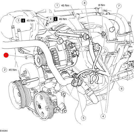

Re: Vyhrivane predni sklo
Tak ve Španělsku asi horké klima není. Mrknul jsem na to - a nebylo to jednoduchý ten štítek najít a něco tam uvidět
... Ale mám taky 3N11-10300-AF - což by mělo být 105A.
