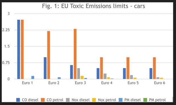

Tyhle grafy říkají hodně, hlavně je hezky vidět, že u benzínu Euro 4-6 není zase takový rozdíl. Mezi Euro 2 a 3 se změnila metodika měření (od Euro 3 start se studeným motorem), limity zůstaly podobné.
Subjektivně můžu hodnotit přechody z Euro 2 na Euro 3 i posléze Euro 4 u motorů, ztrácející dynamiku a odezvu. Už dávno by mohly jezdit motory se spotřebou pár (doslova) litrů, ale to by zase neplnily euro normy.
Třeba mě osobně přišla u mě známých motorizací smysluplným kompromisem Euro 3, nesmrdí, motor není technologicky příliš komplikovaný a ještě vcelku obstojně reaguje na pokyny pedálu
Další věc je, že nikdo ještě nevymslel nic jednoduššího a efektivnějšího, než třícestný katalyzátor.

Mne přijde, ze odezvu plynu nejvic pohrbily elektronicke plyny. Na euru4 s mechanickym lankem byla odezva okamžitá, ale tim ze to byl slabsi motor, jelo to stejne hur. Ty grafy ukazují, to co uz jsem psal. Emisni limity se nijak zasadne nesnizuji u benzinu a je to jen demagogie. Kde se zohledňuje ekologicka zatez slozitych motoru vs. proverenych jednoduchych atmosfer? Nikdo nechce zastavit vyvoj, ale proč zastavovat prodej osvedcenych veci a nasadit na to lzive duvody... mne uspora 1l/100km taky nikdy nepřesvědčí. Jsou dulezitejsi veci. Proc drive lide volili benziny misto nafty a to ta úspora byla vyraznejsi? Cena, jednoduchost, spolehlivost...

Čoveče ne, to se snižovalo tak nějak automaticky.Každopádně v tom případě se do dost snížilo a ne že ne.Není pravda že bezíny euro 4 mají stejný emise jako euro 6.

Jestli se správně divam, NOx u E4/E5/E6 je 0,08/0,06/0,06. CO 1,00 pro vsechny, HC 0,1 pro vsechny - plati pro benzin. Nic razantniho nevidim,

Vše stojí za předpisem EC 443/2009 - snížení emisí CO2 v dopravě. Začlo to 130 g/km CO2 pro rok 2015, letošní cíl je 95g/km CO2. Jedná se přitom o flotilové průměry výrobců a technická řešení jsou zřejmá.
Říkám, že mezi emisemi u benzínu Euro 4-6 není zase takový rozdíl (srovnej s dieselem, kde se to změnilo podstatně).

Já čuměl na naftu,u benzinu se to opravdu nezměnilo.Flotilový emise i ty pokuty se tu řeší.
