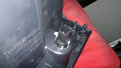

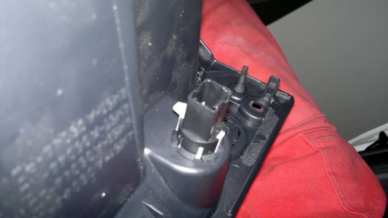

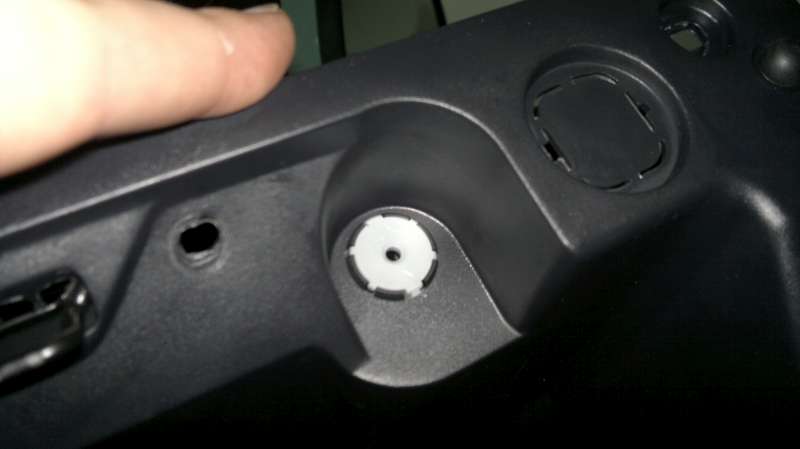

Tak jsem to nakonec poresil a poresim takto:
C-max: nakonec se mi po boji podarilo demontovat kastlik (ten sroub pod krytem vymyslel pekny ...), po chvilce hledani nasel i predpripravu, o ktere jsem vedel ze tam ma byt (asi jako jediny jsem ji nasel smotanou za stredovym panelem - mezi pouzdrem radia a prihradkou spolujezdce), vyvrtal jsem mensi diru, zvetsil "frezovanim" vrtakem a zacistil pilnikem, namontoval orioginal jack-a, zapojil a vse smontoval. Pri 3. zapojeni jacka mi propadl dovnitr - asi moc velka dira
- tak mne ceka opet remont a nejake vypodlozkovani
edit: tak pomohla horkovzdusna pistole a kapka do otvoru a dalsimi dvemi kapkami jsem to "zajistil" zezadu
FFII: tam predpriprava neni, takze kablik jsem uz vyrobil (pripajeny neoriginalni jack konektor do panelu vypada podstatne pevneji - je kovový a s pritlacnou matici, takze nehrozi vypadnuti), rozmyslit kam vyvrtat 6mm vrtakem diru, nasunout, nasroubovat a finito..
takze nakonec stacilo vytahnout radio a zaslepku vystouchnout zezadu, vyvrtat diru a namontovat.Ted to vypada jak kdyby to tam bylo odjakziva...

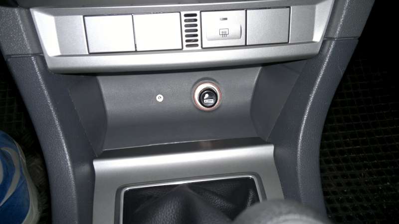

Tak mám vyřešeno...
Cestou pro mě nejmenšího zla. Tudíž tak ja jste mi všichni rozmlouvali
Třeba to nějaký amatéer jako já ocení a bude za tuto 100% funkční variantu rád.
S mou Nokií N8 hraje AUX parádně, ikdyž mi přibylo jednou prodloužení kabelu.
Jen pro inspiračku, přemístil jsem výstup trošku jinam .
Podle "mě" praktičtejší místo.
Jinak Chlapi děkuju za rady a Adow za ochotu...
Třeba ještě někdy tvé nabídky využiju
