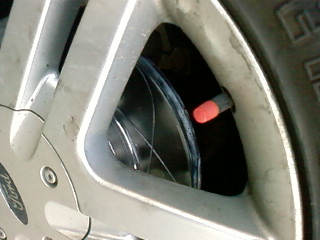

ihrdlick píše:EE, a je to tiskárna na štítky a "třetí ruka" pro měření smyčky a napětí v zásuvce :wink:
UPD: tak nainstalováno, akorát mám dotaz. Plochy kotoučů jsem odmastil, ale na těch hranách se tvoří jakoby bílé fleky? Může to být zbytek té antikorozní ochrany, které se teď vypaluje ???
O techto kotoucich take uvazuji. Brzdi to lepe? Nebo co si o nich myslis?
Mam si je take poridit?
ObrázekObrázek

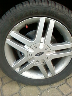

Příspěvek od vitacz » 27.04.2009 19:07
To kaminek: Tim jsi castecne odpovedel i mne :-)
ObrázekObrázek
