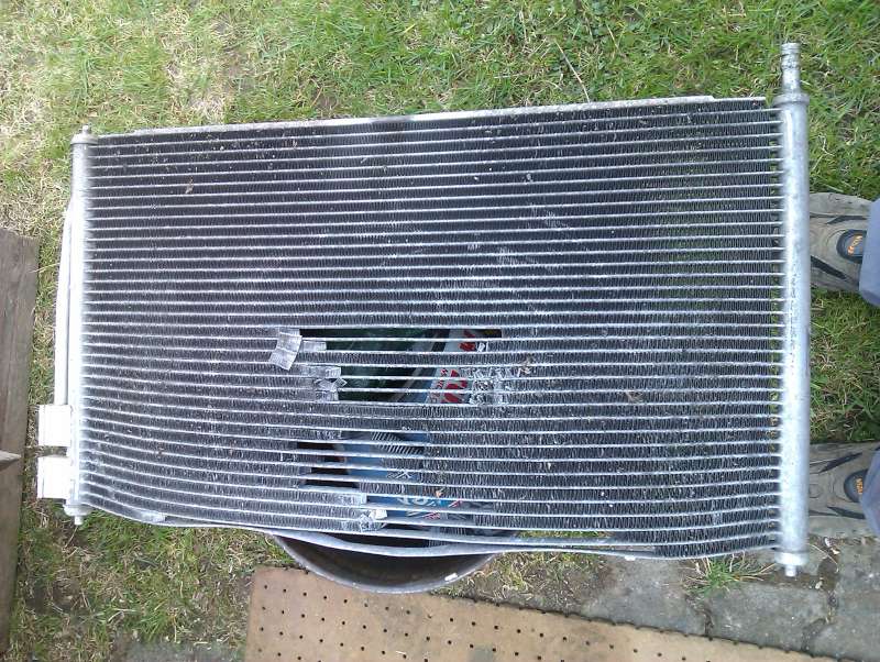

¨chladič o víkendu vměněn, víceméně žádný problém, jde to celkem snadno, dvě přívodní hadice, chladič je jen nacvaknutý na plastových příchytkách na hlavním chladiči. K vytáhnutíchladiče klimy je třeba pouze vyšroubovat tři až čtyři šrouby které drží držák hlavního chladiče aby ho bylo možné nahnout trochu směrem k motoru a klimatizační vytáhnout a šoupnout tam novej(je dobrý když někdo pomůže a přidrží hlavní). Všechno se dělá z podauta, takže díra nebo nájezdy skoro nutností.
Dneska naplnění, těsnost asi na jedničku. Vakuum - za 15 minut pořád nula, nehlo se to ani o píď. Naplněno chladivo, klima chladí jako divá :huraa: takže po všch lapáliích už může začít krutej pařák :Dancer:
Cena: chladič klimy - v kelly - cca 2250,- (pro mě přes známýho as 1550,-)
Kompletní naplnění klimy i s olejíčkem atd. - 1050,-
takže jsem z toho vyváznul řekl bych ještě celkem dobře...
pro "pobavení" přidávám fotku původního chladiče...sypal se jak popel když jsem ho vzal do ruky:-/
chladič
chladič
