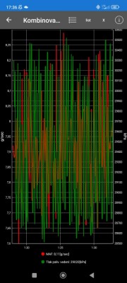

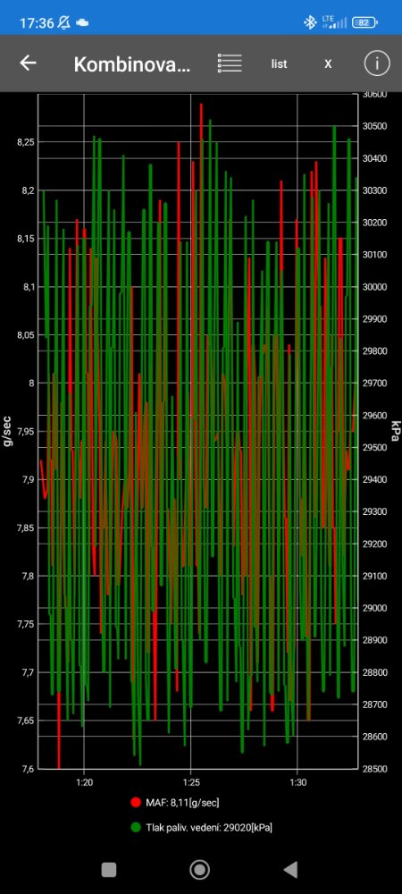

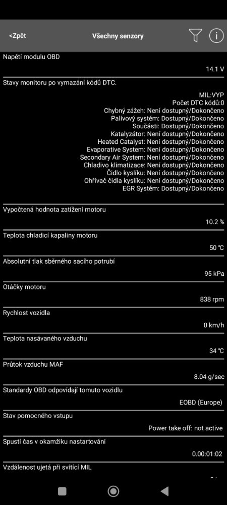

Ahoj, udělal jsem zas reset řídící jednotky a součásti se zobrazily jako dokončené. Mohl by někdo prosím porovnat graf? Udrlal jsem kombinaci MAF a tlak palivového vedení? Mockrát děkuji

A kdy si měnil palivový filtr? Po kolika km?

14 dni na zpět jsem měnil olej a filtry bez rozdílů poznání

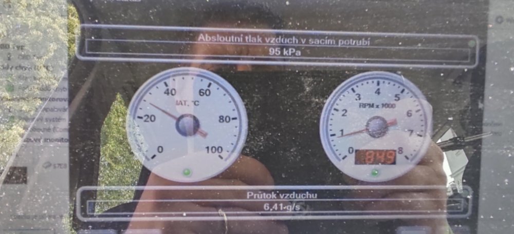

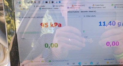

Ahoj, tak jsem stahnul forscan, ale nikde zadna chyba 🤷 napadlo me jesli by nekdo nemohl porovnat ( absolutní tlak vzduchu v sacim potrubi a prutok vzduchu) na volnoběhu. Musim nějakou vyřazovací metodou zjistit problem.jinak jsem rozdelal EGR a poradne vycistil. Trochu se to zlepsilo v tom smyslu, kdyz seslapnu plyn a nohu dam pryc tak to necukne, ale kdyz jedu na 1 po polni ceste, tak se mi zda ze auto ma tendenci samo zrychlovat 🙄🤷

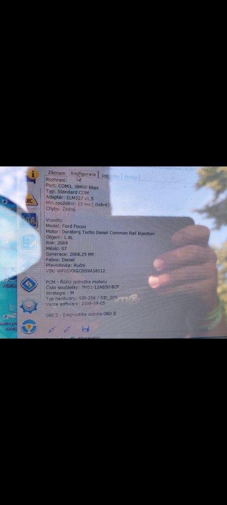

Mas tam origo soft v PCM ? Oznacebi strategie M na to moc nevypada...

Ahoj, ja vubec nevim, tak jak jsem to koupil, tak to tam mam. 🤷Jake by tam melo byt oznaceni? A co znamena oznaceni M ? Ze uz tam byl nejaky zasah PCM? Auto je kupovane z Acek 🙄

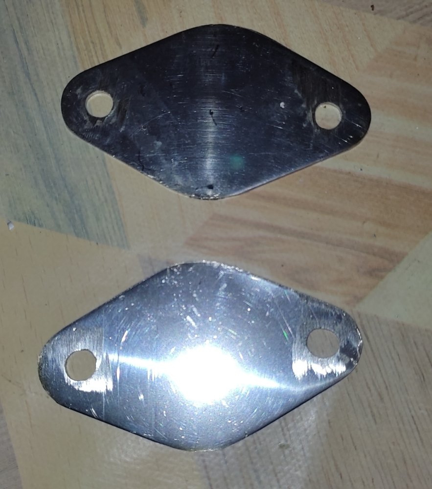

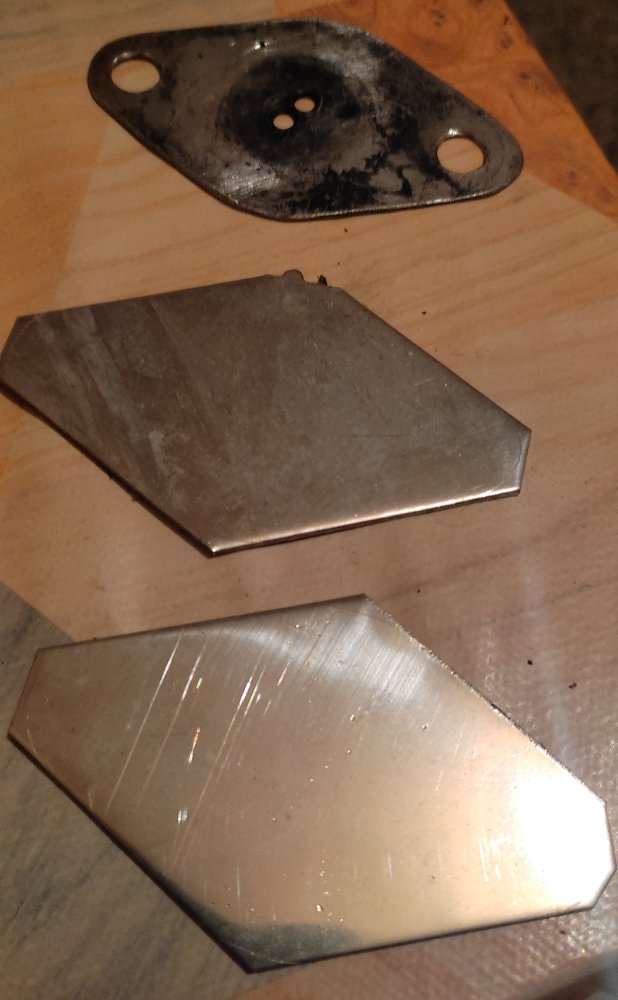

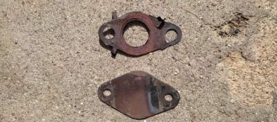

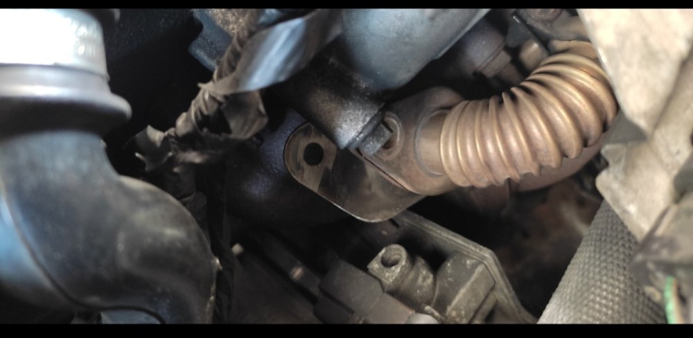

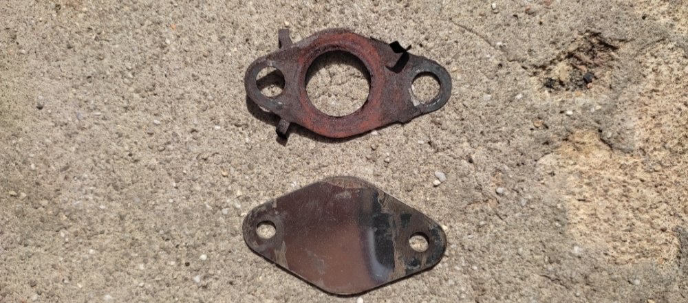

Tak uz mam pripraveny nerez 1,5 tak udelam zaslepky a uvidi se, jestli to k necemu bude dobry. Nafotim hodnoty a pred a po a pak jedine porovnat.
Jason378
Příspěvky: 72
Registrován: 22.07.2019 22:06
Re: EGR - zaslepení
Příspěvek od Jason378 » 02.08.2022 17:16

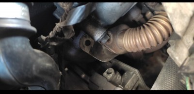

Ahoj tak jsem to zaslepil (zatim) na vystupu chlazeni EGRu a vypadato ze je asi po problemu zatim jsem udelal kolecko baraku tak zitra dam vedet a jeste to napichnu na pc ;)

Ty zaslepky s dirkama se používají u Focuse když má řídící jednotku Siemens, která pozná zaslepený EGR.
djdekl
Příspěvky: 4055
Bydliště: Praha 9
Re: EGR - zaslepení
Příspěvek od djdekl » 03.08.2022 12:18
Neni pak zaslepka zbytecna ? :-D

Ahoj, tak mam zaslepenou jen vystupni stranu egru. Zjistil jsem, ze vstup do chlazení má menší průměr, priruba. Jelikoz, zas ted nemam moc casu, tak jsem to musel zas zadelat a az bude cas tak podle tesneni udelat novou. Jinak hodnoty mereni jsou stejné, akorat se zvetsil prutok vzduch ze 6g na 12g a jizda se zda lepsi. Rozjezdy jsou takove skubave, tak jsem jeste nakoupil par flasek cisticu vstriku ( liqui moly ). Jeste otázka je nejakej free soft kterej meri hodnoty vstriku?

Dobre rano vsem, tak jsem zaslepil i vstup do chlazení :) tak uvidíme jak se to bude chovat. Pojedu ted nakoupit, tak jsem zvedavej ;) pak dam samozrejme vedet.
