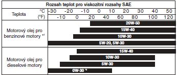

vite, co ma predepsane KIA ceed 1.6 CRDI 2008? tipnete. Az na to, ze je to 8 ventil, to je hodne podobny motor jak mam ja. Taky bez dpf

Kia Ceed -Motorový olej se doporučuje o viskozite 5W-30, alternativne 0W-40, 5W-40 API SL nebo SM, ACEA A3

- Přílohy
- dop_maziva_kia.JPG (22.66 KiB) Zobrazeno 1715 x
- V12
- Příspěvky: 6102
- Bydliště: Soporna, SK
Re: olej do motoru 1,6tdci
Presne tento graf som vzdy hladal a nenasiel ho ! Dobre si vsetci pochybovaci pozrite 5W-30 a jeho koniec pri 100 stupnoch v pripade dieslov.
Diky vita_k !
EDIT :
Oprava - chybne uvedena teplota. Ma byt :
Dobre si vsetci vsimnite, pri akych teplotach okolia koncia stlpce olejov xW-30 a kde olejov xW-40 pre dieslove motory. Z toho jasne vyplyva mensia teplotna odolnost xW-30 oproti xW-40. A presne o toto ide v pripade 1.6 HDI, ktory olej nadmerne prehrieva.
Diky vita_k !
EDIT :
