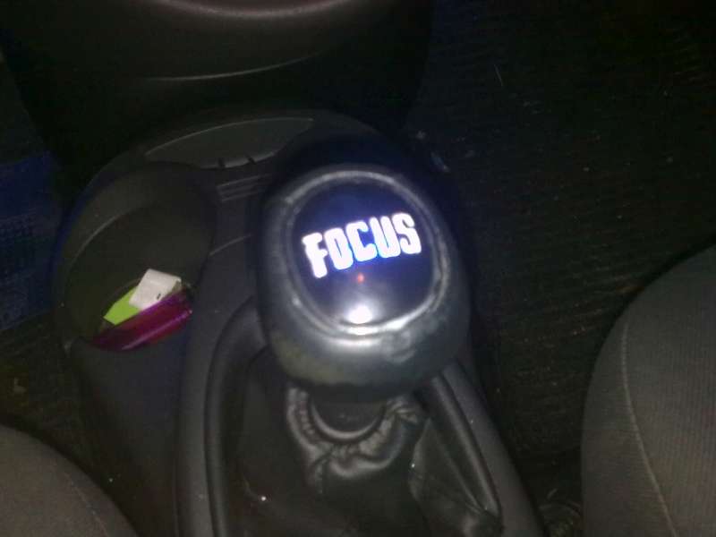

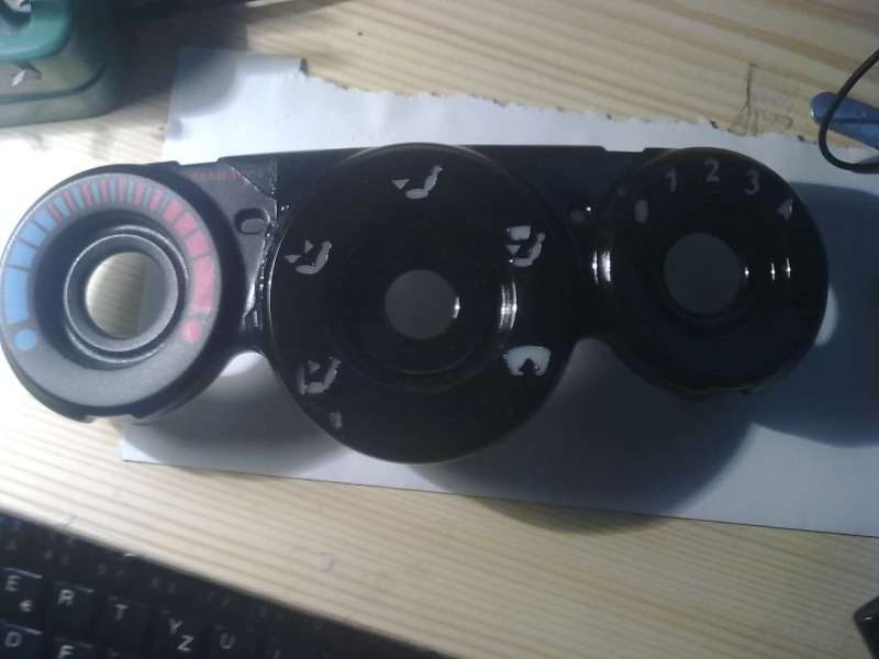

odlakovacom je to riziko... ta cierna vrstva okolo znakov je velmi labilna a nie je svetlovodiva, ak ti zlezie spolu s tymi znakmi bude to rozmazane a bude problem... ta urezana folia zvrchu prepusta svetlo je to len nastriekane na tom :roll: aj pri bruseni ked skrabnes trosku vedla tak uz to prepusta svetlo tak treba opatrne :?
ta pajka nasere... a som zvedavy na tie foto tiez to chcem spravit :mrgreen: vylupol si to sklicko navrchu a mas prevleceny kabel ci si vymyslel nieco ine? som zvedavy hlavne co si pouzil na osvetlenie, ja som rozmyslal SMD a odpor tam dat :roll:

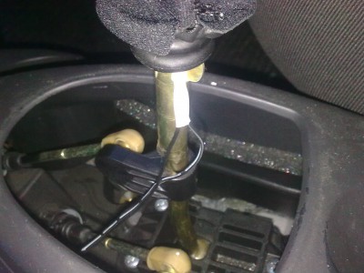

tady je ta šajtrpáka :-) bohužel více fotek asi neudělám.. je tam procpanej kabel a jde to trošku ztuha odšroubovat :D.. no, hřídelku se závitem sem zezhora provrtal a poté z boku pod ústí řadící hlavice. tudy sou vedeny kabely. Dále sem provrtal i hlavici uvnitř a protáh sem tam dráty. je tam 1 SMDčko. odpor je tam na jednu diodu. nevim ted z hlavy číslo ale :D..to sklíčko nahoře bohužel neprosvítá.. a pokud víš zevnitř ty bílí znáčky nejsou videt. takže jsem to seškrábal celí a chvilka práce a nápis fokus pomocí papírků, a spreje je na světě :-). trošku je zespoda to sklíčko špinavé.. hlavně to nebrus tu barvu zespodu ptž je pak videt jak je to poškrábané.. vza sem to hadříkem a benzinem ;).. chtěl sem nejprve tam dát od 1 po R ale to by bylo strašný práce a vystřihování šablon :-(. ale stejne to asi eště udělám ;) dioda je přilepena tavící pistolí a sklíčko drží na oboustrané izolepě. zůstávalo mi někdy v ruce a zapadalo pod sedačku :D.. a ta modrá LEDka mi svítila do očí.. tavící pistole ji neudrží protože v aute když zatopíš tak trošku povoluje..

to roman082: Jinak jsem to takhle na nastříkal. já vim. panáčci vypadají hrozně :mrgreen: ale mě už to je fakt jedno ptž se stim táhnu týdny :D.. ale mě to stačí :-). jen to eště nák opravit.. a nebo sehnat nový a udělat to jako ty ;)
Dole u prvního panáčka v levo můžeš videt jak to schitalo pájku na 2 místech :-( je to jen malinký. ale opravit to pujde blbě
