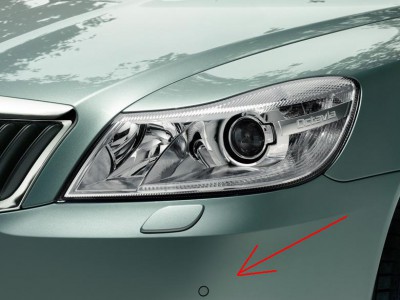

Zdravim. Neviete ci sa nedaju dodatocne domontovat taketo senzory. Mam na mysli ze vobec nevycnievaju. Fotka je z octavie ale videl som to aj na inych autach.

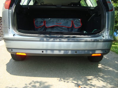

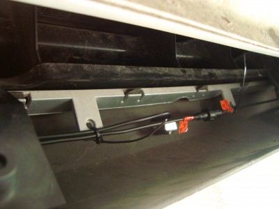

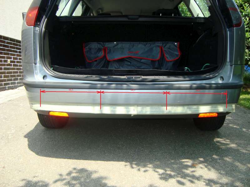

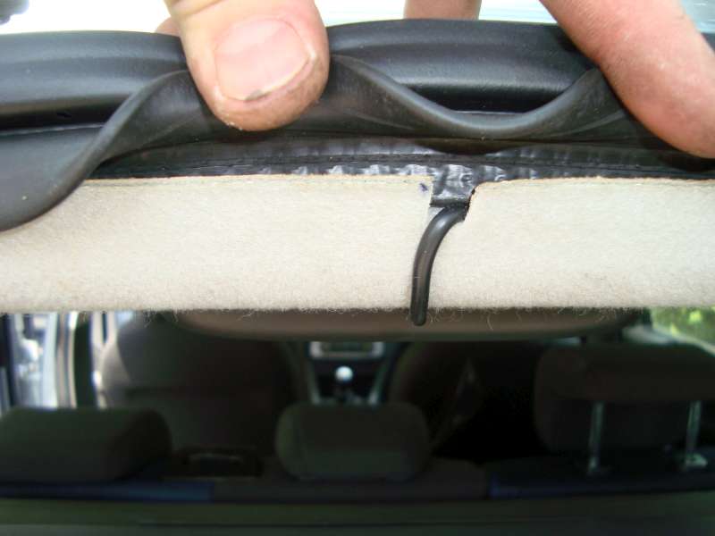

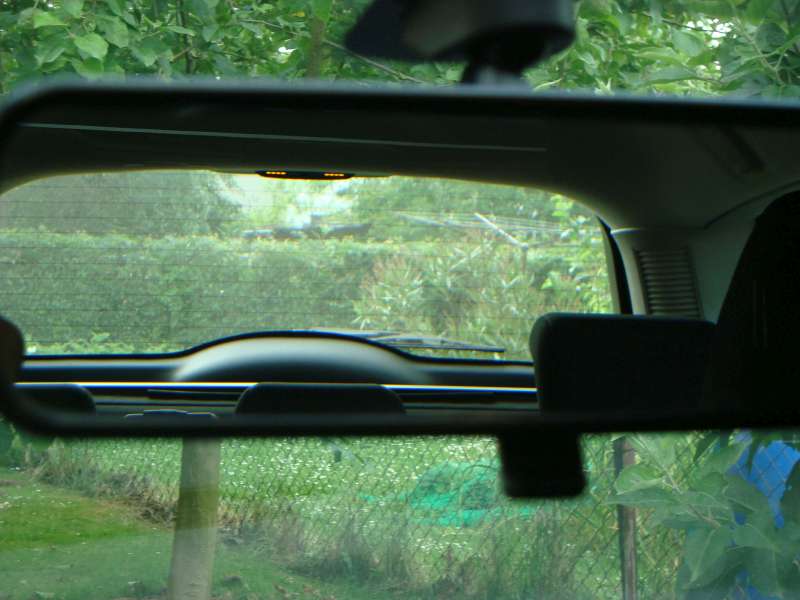

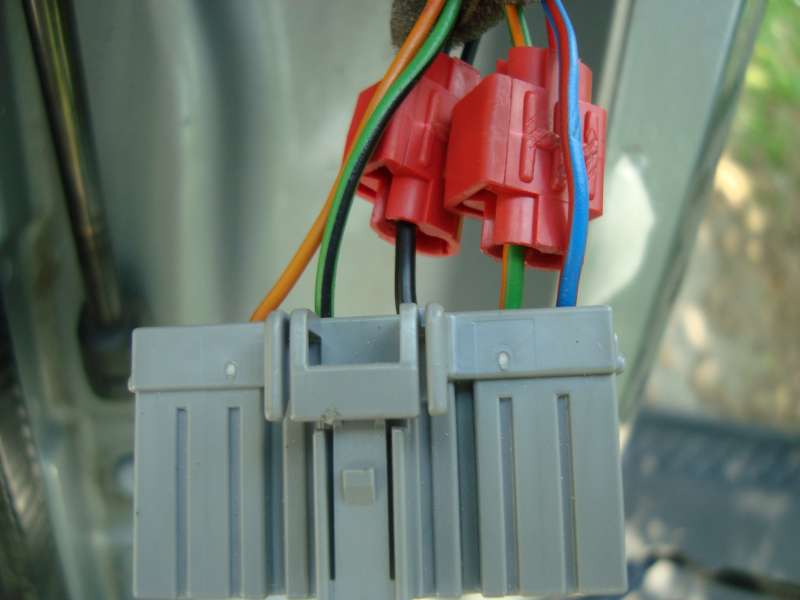

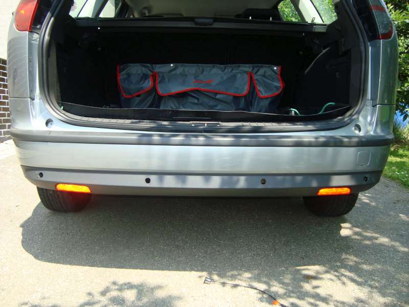

Ukázka montáže parkovacího systému Steelmate PTS400M6
Rozměření - nakonec jsem zvolil tyto rozteče. Na obrázku mám chybně zakótováno 48,5. Ve skutečnosti je to 38,5. Po vyvrtání - tak tady mi trochu lepilo, ale nakonec to dobře dopadlo
. Ty otřepy co tam jsou vidět jsem pouze zahnul nehtem dovnitř. Nijak jsem je neodstraňoval.

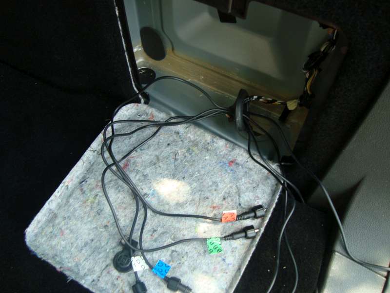

Průchod - zvolil jsem pravou stranu, abych se vyhnul složitému tahání kabelu k couvacímu světlu.

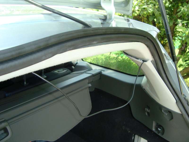

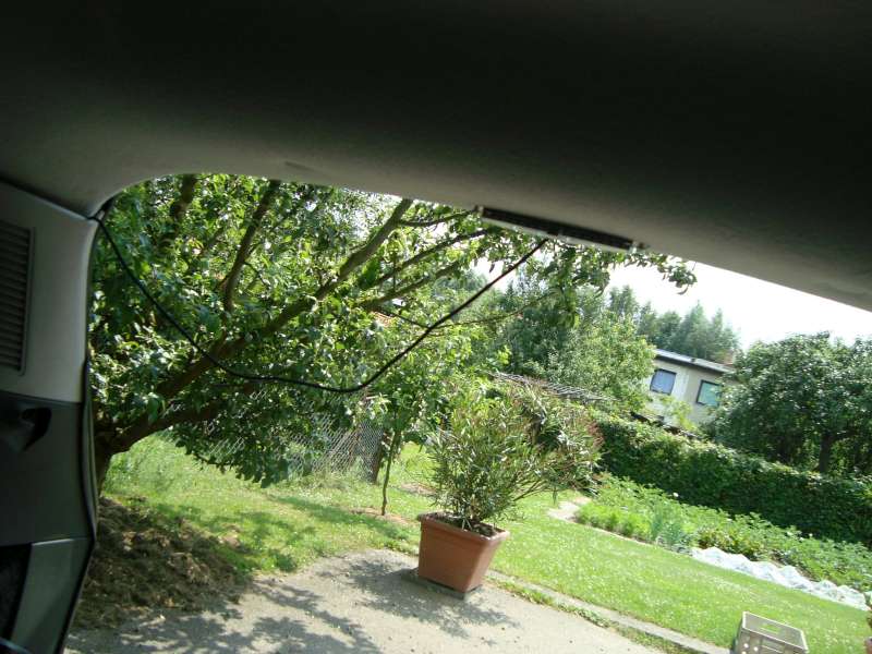

Přichycení kabeláže od senzorů.
Zapojení - černý (kostra), žluto-zelený (plus k couvacímu světlu).
Umístění displeje. Displej je přišroubován přímo na strop. Má dva stupně hlasitosti + vypntí zvuku.

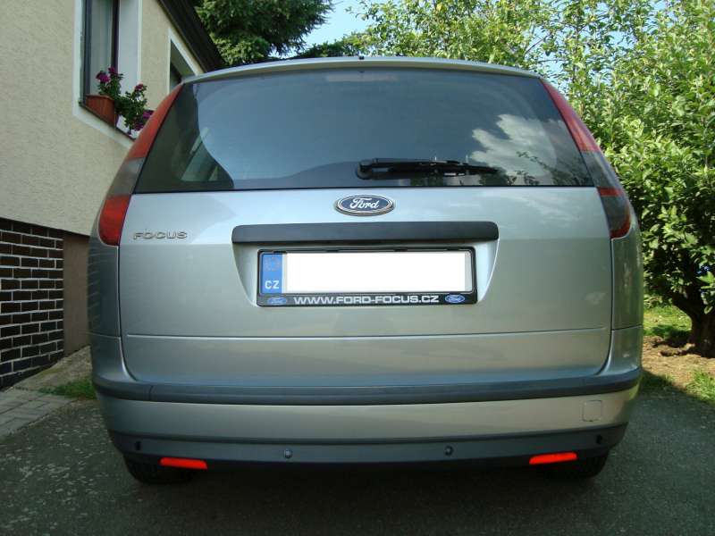

Finále.
Pohled do zpětného zrcátka

Krásná práce ! Vypadá to velice dobře
