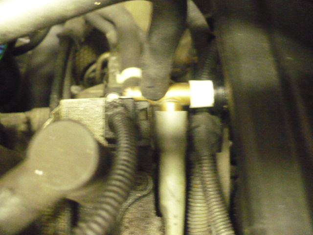

mohlo by to dělat čidlo tlaku servořízení? diagnostika nic nenašla o tomhle čidle ale četli jsme s Punisherem něco o tom že bývá problém v konektoru .. někdo popisoval že otáčky padaly a když s konektorem zahýbal tak bylo na chvilku po problému. ja chtěl to čidlo měnit v domění že je špatny ale skoro to vidim na konektor i když netušim co by na něm mohlo být špatně... korodovany piny byt nemužou když jsou pozlaceny
