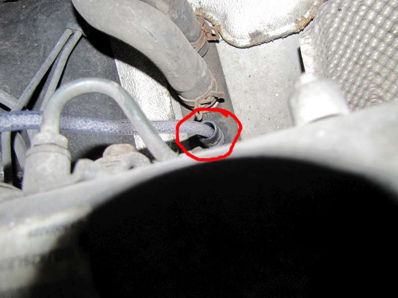

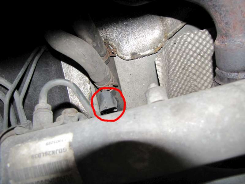

tak jsem právě udělal dezinfekci klimošky tímto
http://www.rommar.cz/penovy-cistic-vzdu ... m/d-78178/ a u fofoně I se to musí zespod auta, uprostřed za motorem je odtok, kolínko se sundá a narve se dovnitř hadička, já jí tam narval asi tak 55 cm. a vystříkal to tam vše a postup jsem dělal dle návodu a tak doufám že to bude v pořádku
Foki díky za tel. pomoc
foto je zde

Dnes jsem se pustil do dezinfekce klimy, ale když jsem vlezl pod auto, zjistil jsem, že tam to kolínko nemám (FF 2002). Proto bych se chtěl zeptat, jestli tam musí být nebo ne. Myslím si, že je to jen na udržení dezinfekce, aby nevytekla. Díky za radu :palec_nahoru:

Eidži: u FF I 2002 to kolínko není jako u FF II, měl jsem to rozebraný a nic a i Foki mi to potvrdil, u fakoně I se musí zespod, chca nechca
rage: a to kolínko je dle mě dobrý na to aby ti tam nešel bordel když jedeš a ještě čím jsi to dělal ? pěnou ?
