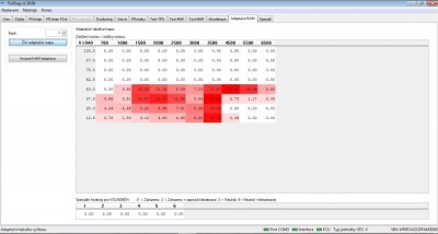

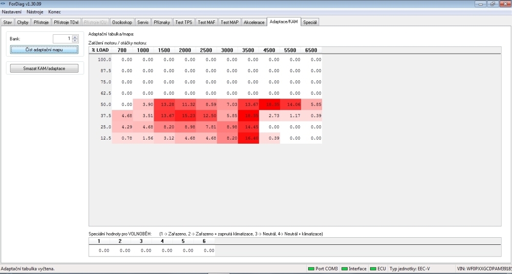

Po konzultacii s Tominom a preskumani zahranicnych for to skutocne vyzera tak, ze ten Duratec ma LOAD iba do 50%. Je to normalne.
Co ale nie je normalne su tie adaptacie v cervenom.
Lambda vyzera ok. FIlter vzduchu novy. Sanie rozobrane, virive klapky a klapka upravy dlzky sania ok. Odpojenie je hned citit na prejave motora. Adaptacie to sice kusok posunie, ale prisudzujem to priskrtenemu saniu (virive klapky su pri odpojeni zatvorene, motor je duseny vo vyssich otackach).
Live data som presiel vsetky, zdali sa mi ok - ale mozno sa mylim. Tip co presne sledovat? Takisto pamat chyb prazdna.

Je 3,8bar spravna hodnota? Podla neustaleho obohacovania je to mozno malo - zeby pokazeny regulator tlaku? Pripchane sitka alebo vydrane cerpadlo asi nebude. Kedze to taha pod plnym plynom aj vo vysokych rychlostiach - nema problem so zasobovanim benzinu ani pod max zatazou.
Kedze ide o Returnless system (bez vracacky, na listu ide iba 1 trubka, ako maju aj STcka) a lista nema autoventil, cakali sme na objednany tlakomer s Tckom na spojky palivovych hadic. Budik bohuzial nema pamat najvyssej hodnoty, vedeli sme merat iba pri stojacom aute. Vysledok je 3,8bar pri otackach od volnobehu az k 4500. Ani sa nepohla.
Druha, tenka hadica k nadrzi ustiaca v sani, je predpokladam odvetranie nadrze (je tak?). Rozpojenie nic nezmenilo.

Tlak by měl být v rozmezí 3,6 - 4,0 bary a měl by být konstantní v celém spektru otáček. Ručička tlakoměru může mít nepatrný rychlý rozkmit při otevírání vstřikovačů.
Můj motor na tom v adaptacích také není úplně dobře, ale já mám tlak hraniční, 3,6 baru. Motor startuje bez problému, má klidný volnoběh, není problém s akcelerací, prostě běží úplně normálně a žádný problém nepociťuji. Proto přemýšlím, jestli jít do výměny kompletního čerpadla (samozřejmě aftermarket, originál je někde kolem 18t Kč). Právě nevím, jestli to pomůže, nerad bych zbytečně investoval.....

To vyčitění T-MAP vřele doporučuju, je to teda šílená práce, ale dá se vydolovat a i namontovat zpět s trochou nadávání a zrcátkem na tyčce.
Nehodlám se stresovat vyčtením adaptací, takže jsem na našem aplikoval takovou tu "rozšířenou" údržbu stylu svíčky, škrtící klapka a naposled T-MAP.

Jemar, ty to mas tiez pekne cervene...
MAP vycisteny (ako bolo dole sanie) - hodnoty by mal davat dobre, pri vypnutom motore dava atmosfericky tlak. Hadica odvetravania skontrolovana. Klapka vycistena. Sviecky menene nedavno. Taketo zakladne veci su spravene.
Motor sa sprava uplne ok. Len tie adaptacie su tak uletene. A neviem, ze coho sa chytit.
