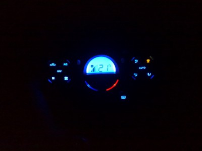

- fplisek
- Příspěvky: 1254
- Bydliště: Ohrazenice okr. Třebíč, Brno
Re: Změna podsviceni-návod na topení str 29
Malá ochutnávka změny podsvícení klimatroniku, už se nemůžu dočkat až to bude v kupě, ještě musím nějak pořešit budíky, v reálu to vypadá skvěle
