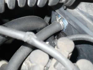

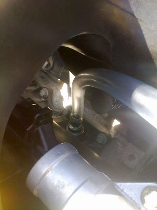

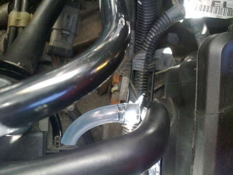

:D první které přineslo skutečnou pozitivní změnu, to že sem prodlužoval dráty v průchodce do pátých dveří se nepočítá + prasklej ten dementní husí krk co vedl k ostřiku 5. dveří. ten solenoid odvětrání z nádrže a díru do víčka jsem vrátil zpátky. Tam jsem nic nepozoroval jen lehce vyšší spotřebu. ale profukoval jsem tu trubku odvětrání z nádrže a je průchozí. takže to asi funguje. :nixw:, ale odvětrání kliky asi fakt bude pozitivní změna. hadici sem použil jen na vodu takže možna časem naleptá olej ale to se vpohodě vymění zase za jinou. Ta škrtící klapka se mi teda nebude zasírat nějak moc? Kdyžtak jsem si sehnal takovej separátor (obdoba oil catch tank) co mezi mužu dát ještě.
pocitově to líp jede :mrgreen:

Mam vrátit zaslepené hadice emisního systému do původního stavu? ( ty dvě horní zaslepené, ta spodní vedena do airboxu)
