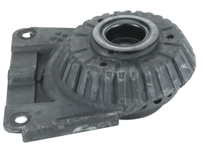

Zdar chlapi
tak se chci zeptat už mi nějakou dobu nepravidelně,většinou ráno když je chladno tak se mi (při přejezdu nějaky vypouklí nerovnosti)zepředu ozýva takovej čvachtavej nebo mlaskavej
(nevim jak to vysvětlit)zvuk,známej to zkoumal ale zrovna to nic nedělalo prej to muže být tlumič ta kapalina v něm že při chladu stuhne a proto to dělá tenhle zvuk,byl jsem stím i ve Fordu na testu tlumičů a řekli že jsou dobrý přes 80% tak nevim jak to zjistit,nebo jestli to mám nechat být ale aby to něco neudělalo
Ford Mondeo kombi,2.0Tdci 103Kw,rok v.2008

Re: Tlumiče
Můžu potvrdit, stejné projevy jako popisuje listrmistr, ale na zadní nápravě, když šla teplota k +10st. tak to odeznělo, bylo to horní uložení tlumiče. Pohledově sice OK...

Re: Tlumiče
No ono to nebouchá je to jako když uchází vzduch nebo tak něco
to uložení tlumiče to se musej měnit i tlumiče nebo stačí jen to uložení

Re: Tlumiče
Staci ulozeni, otazka jesi ty tlumice nebudou treba taky

Re: Tlumiče
Tlumič se měnit nemusí pokud je OK, to uložení je v podstatě jen kus gumy
edit: odkaz nefungoval, zde tedy obr. uložení

Re: Tlumiče
Tlumiče mi dělali ve čtvrtek testy ve Fordu a prej jsou supr nějakych 80% všechny čtyři.
PaWel:ten odkaz mi nefunguje pošli mi ho prosim tě znova jo díky
