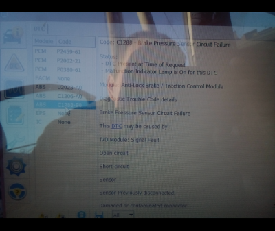

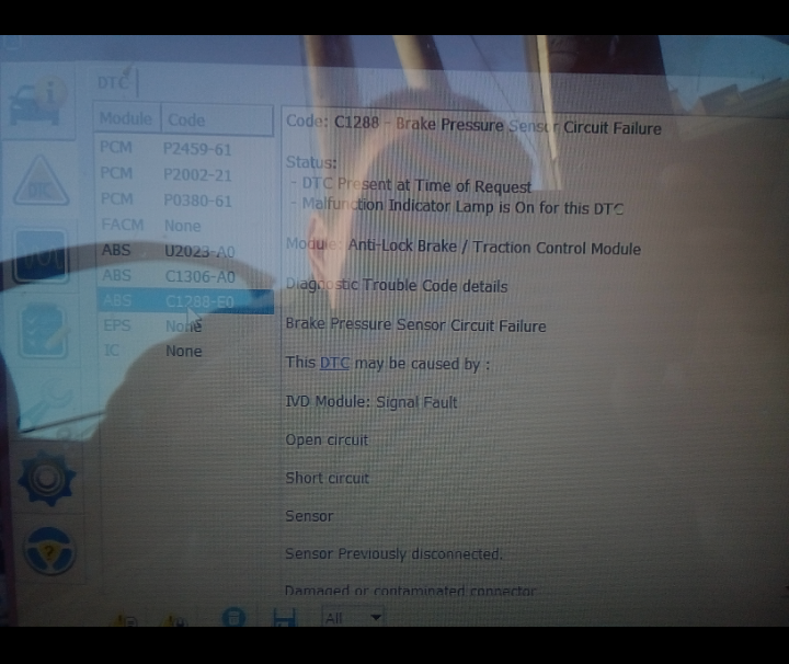

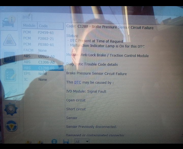

čauko, mám problém, nie ja ale kolega, už minule vyčítaná chyba z diag C1288, Svieti ESP auto jazdilo bez problémov, no teraz Engine System Fault, nudzový režím a chyba C1306-A0. Na čo by som mal pozrieť?
- Příspěvky: 25159
Re: Nefunkční ESP
o C1288 je tu toho vic nez dost, staci hledat
