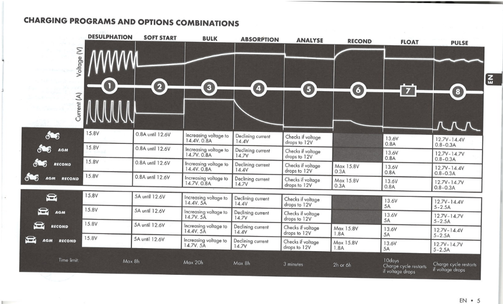

Co jsem tak dnes vyčetl, tak i tu CTEK MXS 5 používá hodně lidí na trvalý připojení přes zimu...
Do kroku 4 nabíjí plným, potom snižuje, po 10 dnech připojení už jen udržuje.
Zároveň mi bylo doporučeno nenabíjet větší rychlostí než je 10 procent celkový kapacity baterie za hodinu... Baterie má 60Ah, takže by tenhle model měl bejt akorát.
Tady ji taky chválíte, tak věřím, že bude dobrá.

C-Tek pro srovnání (režim normal)
Režim Absorption 14,4V (max 8h), následně
Režim float 13.6V (trvající 10 dní), po té
Režim Pulse 12,7-14,4V
Victron Energy (taky normal režim)
Režim float 13,8V
Režim Storage 13,2V, případně přepnutí na režim Absorption dle potřeby. Vidím v tom analogii k Pulse u C-Tek - jen to tak nenapišou...
Ohledně délky režimů se nic neuvádí.
Takhle laicky mi přijde, že hladiny napětí má c-tek nastavený lepe pro dlouhodobé připojení.

Tady jenom doplnění a sken z manuálu jakým způsobem probíhá nabíjecí proces na CTEKu MXS 5:

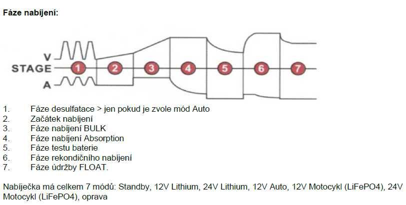

Ten čínskej FLUXSUR 6A co mám, má takový průběh nabíjení a cenově se pohybuje kolem 800,- .

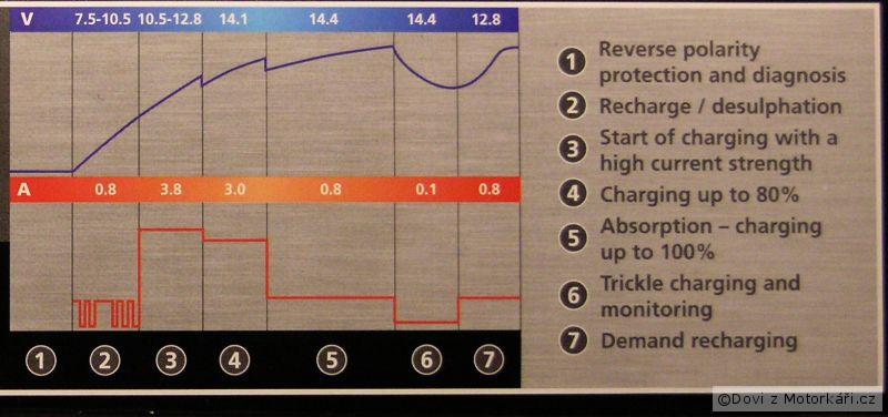

Každopádně k té jsem kdysi našel měření průběhu aspoň napětí:
https://www.motorkari.cz/tema/?t=146314&pgr=1
Z téhož zdroje i tenhle obrázek, který byl na krabici.
