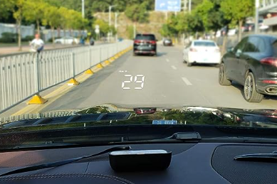

Koukám, četlo to dost lidí, ale nikdo žádný názor do diskuze? Jde o zhruba něco takovéhoto...

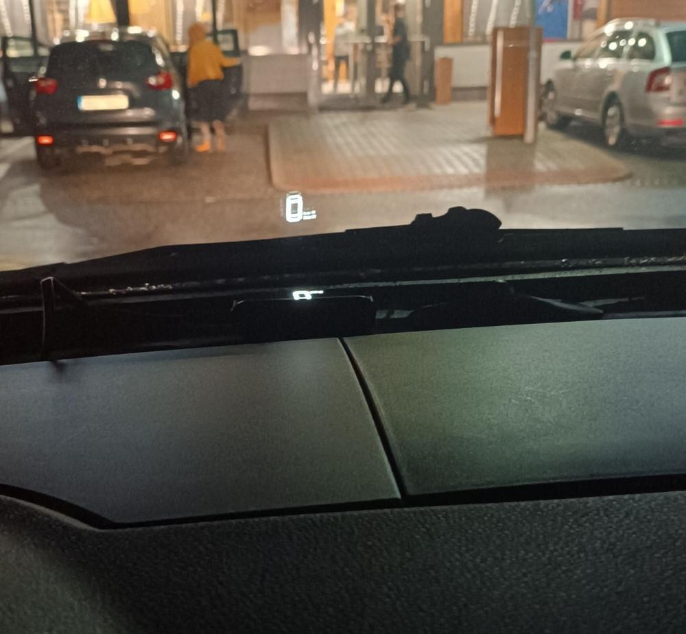

Pořídil jsem HUD na ALI.
GEYIREN HUD Head Up Display Auto OBD2 GPS ... kdo chce, najde. Total cena s trakovanou dopravou 520. DPH placeno prodejci, takže žádný CUSTOM problém.
Je to malé, tak max. krabka od cigaret. Zařízení, kabel pouze napájení (MINI USB :-) ), kabel do OBD - data i napájení- MINI USB, protiskluzová podložka, fólie na okno, manuál.
Přikládám nic moc fotku, kdy se to odráží jen v čelním skle. Dvojité kontury v důsledku vnitřní a vnější plochy skla. V pohodě čitelné, rušivé částečně.
Je k tomu samopřichycovací a zasesundavací fólie na sklo, která je matná a odstraní ty dvojkontury. Teda- částečně. Je to výrazně lepší, ale jsou tam pořád. Nicméně- pokud problém přímo na sklo je 100%, s fólií to klesne tak na 30%. Ale přilepit tu fólii do správného místa na okně není easy. A posunutím sedačky se to asi celé pohne.
Umí to zohrazovat hodně údajů, umí vyskočit i varování- teplota, engine... co dá OBD. Nechal jsem zobrazovat pouze rychlost a to OBD. Původně jsem myslel, že nechám GPS rychlost, ale SAFETY FIRST- ne. Ve služebním se mi výrazně zobrazuje rychlost a je taky OBD. Takže vím, že v obci můžu 52-53 tacho, abych byl 50 GPS.
A u toho svýho se bojím, že bych viděl sice GPS 50, ale ze zvyku bych to pustil na 53 (jakože OBD). Jenže to už by bylo GPS 53.Vím, že pro dost lidí je srnada, že by někdo mohl mít obavu z 53 ve městě, ale já to nechci řešit. Na 80 už to může být větší rozdíl...
Display reguluje jas, ale pro mě by ten min. mohl být ještě slabší. Napájení jen USB svítí furt, protože mám zasuvky pořád ON. OBD po chvilce display zhasne.

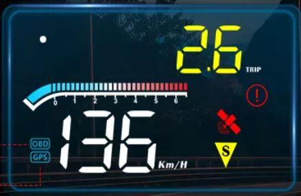

Ty velikosti jsou "skoro" stejné. Neměřil jsem to, ale vidím to i bez nasazených brýlí na čtení. Velikost číslic jsem neměřil, ale celý to má 90*55*30mm a číslice tak 1/3 (z 55), tedy cca 18 mm.
Může to vypadat třeba takhle, ale to moc nedává smysl- plus čas, plus Voltage a tak ...
Teď jsem koukal a jsou i strojky za 300 a mají míň údajů současně, ale ještě větší čísla.
Navíc jsem přemýšlel, jestli by nešlo zrušit zrcadlení a koukat přímo na display .... zatím nevím.
Moc nemá smysl toho tady popisovat víc, koukněte na Ali, obrázků je tam hafo...

Hej, uz som to nasiel. Mas odskusane, ze to zlte moze byt akakolvek hodnota z RJ, cez OBD? Napriklad spominana teplota DPF (Exhaust Gas Temperature, EGT12 sa mi zda je na 1,6TDCi). Lebo hodiny, otackomer, kompas a tie na obrazkoch su mi na nic.
Este vyzera, ze otackomer ide ohnut na ukazovatel teploty. Bol by som zvedavy, ci sa daju uzivatelsky nastavit hranice.
