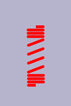

Díky za názory, napadlo mě to zkrátit, protože ta pružina má na koncích závity těsně u sebe, od sebe je má jen v prostředku. Proto si myslim, že by to kleslo jen cca o 1 - 2 cm a zůstalo by to stejně tvrdý! Nemáte někdo doma vyndanou origoš pružinu? Vyfoťte ji a hoďte ji sem prosím. :wink:
Přidávám mojí ilustraci, jak si myslim, že pružina vypadá!

Sorry, ale skracovat pruziny je totalne "lame" a som ochotny pochopit ak niekto rezal v casoch ziguli a skodoviek ked ina alternativa nebola, ale dnes... :roll:
Ono odrezanim mozno dosiahnes znizenie, ale zaroven dosiahnes rozhodenie celeho pruzenia, narusis charakteristiku pruzenia, bohvie co sa stane v materiali, prasklinka, "prepnutie", no proste je to podla mna blbost, nemozem to nepovedat, bez urazky :?
Hlasujem za povodny napad vymeny Ghia pruzin za Trend :idea: Niekoho takeho na vymenu snad najdes a bude to 100% :wink:

Pro 3DEk, teď jsem se byl podívat na ty pružiny v garáži a vypadají trochu jinak, než jsi nakreslil. Teď je nemám čím vyfotit,tak aspoň slovně.Ty pružiny tj.přední i ty zadní mají rovnou plochu snad asi jen půl závitu a už nabíhají do spirály a to z každé strany 8) Nemáš to lehký,co? :mrgreen:

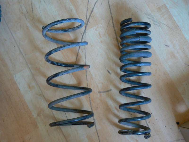

Tady máš fotky těch pružin z verze TREND "DNW"

Teď, když vidím jak vypadá pružina, řezat nebudu! 8) Zkusím sehnat dopředu trendovský pružiny! :D
