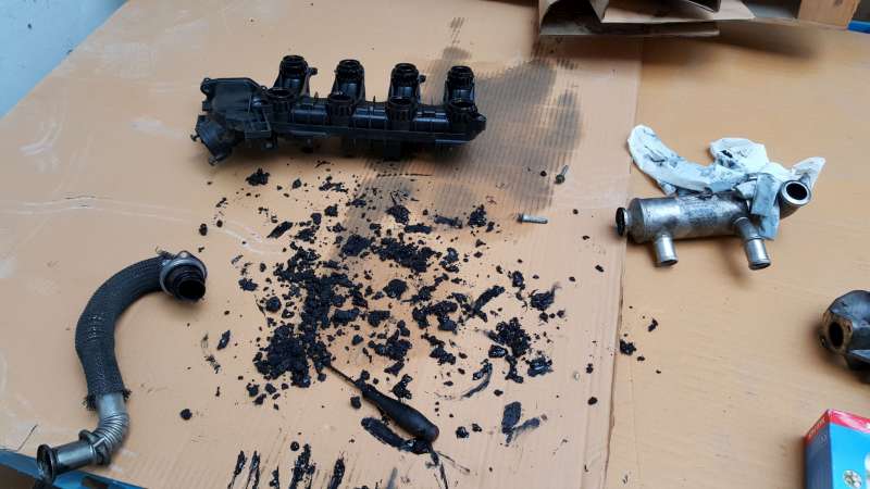

Mnamka v sani z EGR:
A toto je len najhrubsia spina, co isla srobovakom. Este cca rovnake mnozstvo islo kefou a benzinom.

Až takovej hegeš jsem tam neměl, ale tohle je klasika EGR.
Nechápu proč nám nevedou 25% spalin z výfuku do kabiny, aby jsme to přefiltrovali i my

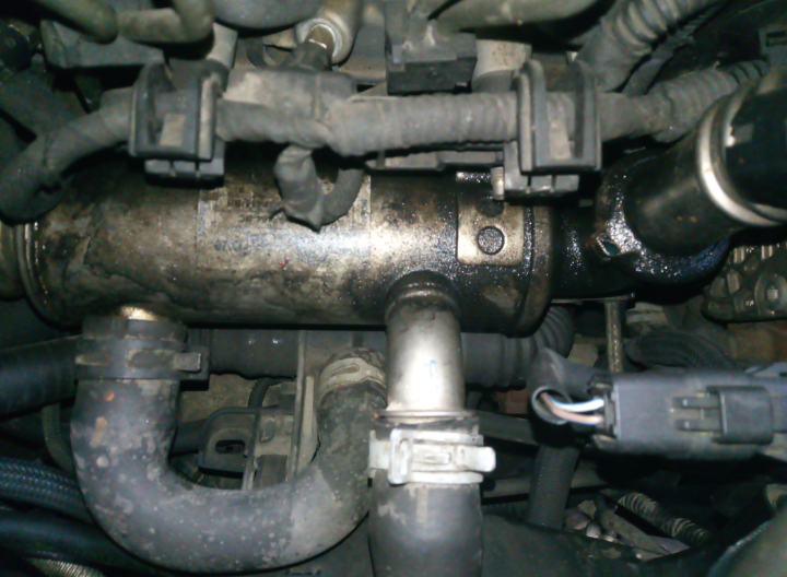

Zdravím, už dlho mam zaslepený egr a rozmýšľam nad tým valcom, chladičom, výmenníkom alebo co to vlastne je, hneď za egr a idú k tomu hadice s chladiacu kvapalinou. Rozmýšľam o jeho odpojení a prepojení tých dvoch hadíc, aby tamadial nešla žiadna chlad. Kvapalina. Robil to už niekto?
- jenikHK
- Příspěvky: 3155
Re: EGR - zaslepení
A co si od bypassu chladiče EGR slibuješ? Pokud je EGR zaslepeno, tak jím žádné plyny neprotékají a tudíž kapalina nemá co chladit / jak se ohřát.
Samozřejmě pokud by tekl, je to jasné...
- MajklHe
- Příspěvky: 1046
- Bydliště: Humenné SR
Re: EGR - zaslepení
Je asi v takom stave, no len pre istotu, keď nefunguje, voda nemusí ísť.
