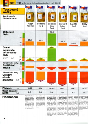

Ta nafta od Agipu je ve skutečnosti úplně obyčejná.Že to není prémiová dokládá i test co se uskutečnil vloni a dokonce i v Německu patří mezi nejhorší ,ale chápu to ,je asi levnější a mezi lidmi stále platí že je značková.Kdo chce u nás koupit max.kvalitu ,tak ta je u OMW Maxx-Motion, která je orig.Rakouská prémiová nafta bez Měřo .

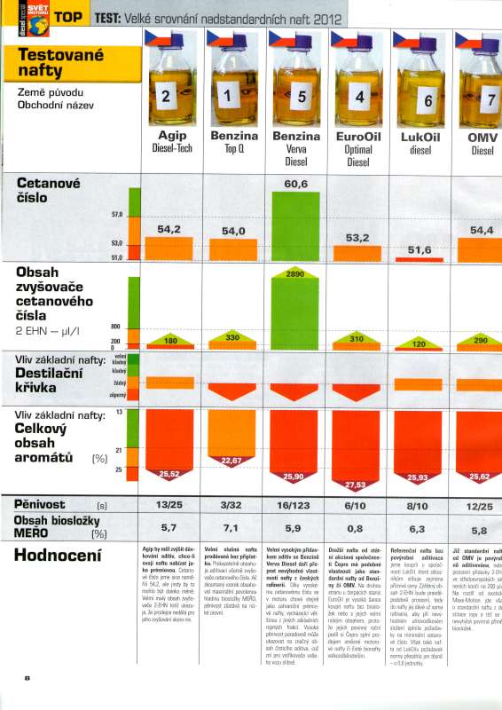

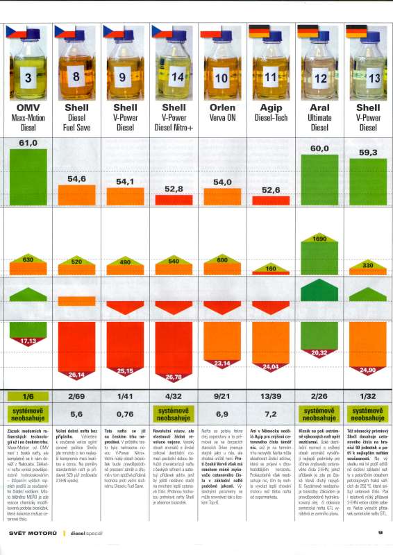

Situace v ČR je taková, že musí být splněn 5% limit v roční produkci. Tj. můžeš klidně narazit na šarži nafty, kde je míň jak 5%, ale i víc.kaminek píše:...
Jinak tyhle premiový nafty jsou tak kvalitní ,že žádný úsady v nádrži a v palivový soustavě nevznikají ,právě na rozdíl od biosložky do které když náhodou nebudeš přidávat aditiva ,tak může být ouvej
To potvrdili testy nafty (jsou zde na fóru), kde bylo změřeno třeba 7% biosložky. Teď už nevím, jestli TOPQ nebo Verva.
Protože biosložka se přidává i do prémiové nafty
Takže buď věříš aditivům v prémiové naftě nebo věříš kvalitní naftě a své plechovce s aditivy. Opět popsané ve vlákně
