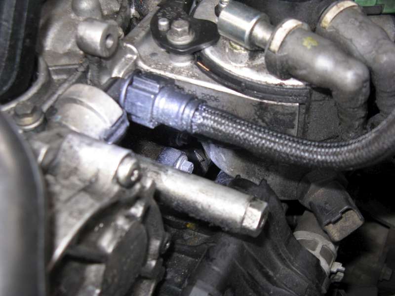

Kofi
- Příspěvky: 58
- Registrován: 22.05.2009 16:02
- Bydliště: Buštěhrad
Re: Krátkodobé sporadické straty výkonu
Přídám fotku s místem kam mi umístili záslepku EGRu - tam jak je ten plechový trojúhelník. Je to správné umístění? Podle návodu tady s fora je to myslím, jinde než je popisováno...

- vita_k
- Příspěvky: 4023
- Bydliště: Brno a okoli
tak tam bych to nedaval. to je podtlakove ovladani egr? na tomto motoru to ma byt elektronicke...
- lucky.jack
- Příspěvky: 8470
- Bydliště: v Hradci Královým
Sice teda pořádně nevidím jaký plechový torjúhelník, ale jediný místo kde to lze zaslepit je tam kde jsem ti dával návod.
To co je na obrázku je podtlakový vedení. A tam něco zaslepit je docela odvaha...
