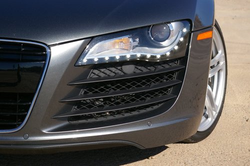

Nechci zakládat nové vlákno, tak to fiknu sem. Těžce nesu, že Ford nedělá LED světla pro denní svícení ve světlometech - takový jako mají Audiny. Jsou prostě úžasný, nádherný a nikdy když je potkám rozsvícený od nich nemůžu odtrhnout oči. Žere mě to, žere :|

silverwolf píše:Nechci zakládat nové vlákno, tak to fiknu sem. Těžce nesu, že Ford nedělá LED světla pro denní svícení ve světlometech - takový jako mají Audiny. Jsou prostě úžasný, nádherný a nikdy když je potkám rozsvícený od nich nemůžu odtrhnout oči. Žere mě to, žere :|
Taky mě to napadlo.Mám mezeru mezi světlem a nárazníkem tak akorát na pěknou řadu diod...a udělat by to šlo svépomocí.Jenže už bych svítil jak vánoční stromeček tak nevím nevím.A navíc světla na denní svícení potřebují homologaci,nebo se mýlím?

Homologaci musí mít.
