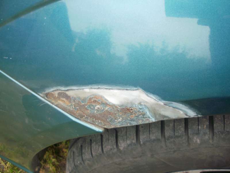

Zdravím kolegy, zjistil jsem že u levého prahu konkretně vzadní části se mi udělala dírka 20mm na 15mm. Nelenil jsem a hned se dal do opravy, to znamená vytmelit vybrousit odmastit nastříkat pozinkem a chystám se na lakování do metalízy. Problém je ten, že po zhruba týdnu co jsem aplikoval pozinkovaný sprej se mi začíná protlačovat taková ta povrchní rez. A teď co stím? Mám obavy že když to stříknu metalízou, tak se rez protlačí i přes ní ,udělal jsem něco špatně nebo je ještě nějaké řešení. Mám pocit že jsem práce udělal poctivě a nechce se mi to vše znovu brousit atd atd. Máte stímněkdo zkušenost?

Ten zinkovy sprej si dal az na tmel?
Taky nikde nevidim aplikaci odrezovace.

Ten odrezovač bych asi nedával v případě, že by to šlo vybrousit do roviny a nebyly v tom žádné propadliny... Ale to je individuální a s ním je to o něco jistější...
Jinak by měl být
Vyrousit na čistý kov.
Odmastit.
Nastříkat pozinkem, pak natřít základovou barvou
zatmelit, zabrousit, plnič a lak...
V případě, že se v něčem mýlím, tak prosím o opravu, rád se něco přiučím.

Nechci byt spatnym prorokem, ale myslim, ze prvni krok nebude "brousit na kov", ale "rezat". Bude to chyceny zespoda pod ochrannym tmelem ...

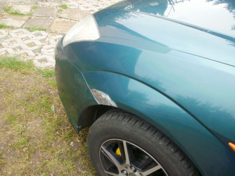

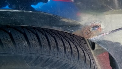

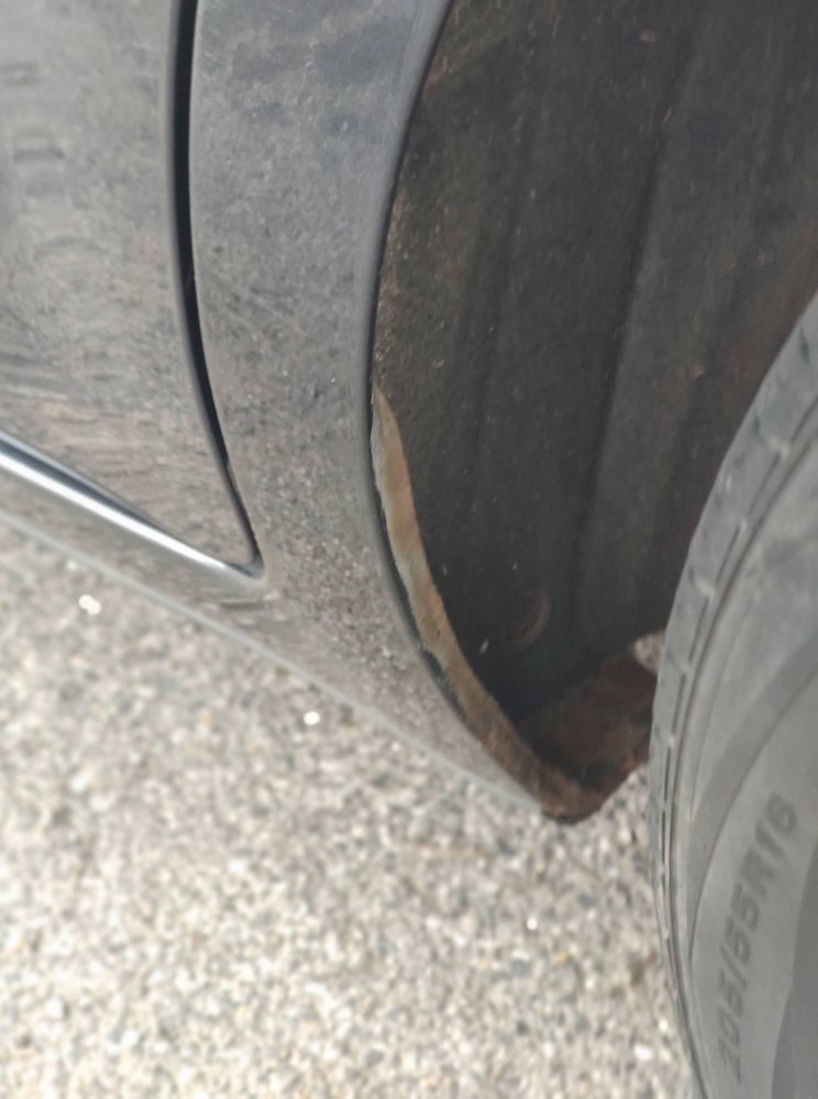

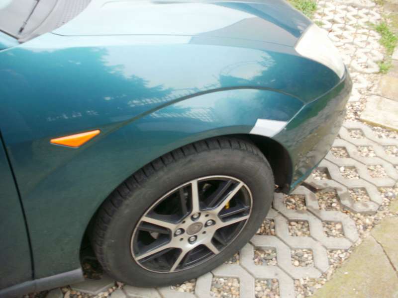

Ahoj,co byste mi poradili,abych opravil levy predni blatnik viz foto c.2 a c.3. Radite mi nechat si nekde vyriznout ten kousek a dat tam navarit novy kus plechu (na to veci doma nemam,musel bych to nekam dat udelat) nebo by stacilo jen kit,zinek atd.? Cely blatnik zrovna menit nechci,nevim v jakem stavu jsou uchyty blatniku a pokud by taky byly nejak porezly,tak nevim,jestli bych je nemusel vymenit taky.
Diky!
Na pravem blatniku foto c.1 byla nastesti jen povrchova rez a slo to krasne zbrousit az na plech. Pak jsem to striknul zinkem,aby to znova nerezlo,pak plnicem pro vyrovnani nerovnosti,ktery pak prelestim smirkem 800,pak dam zelenou metalizu a bezbarvy lak,tak snad to bude OK.
Diky!
