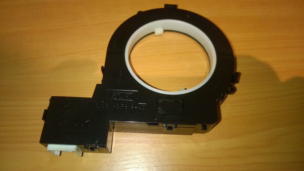

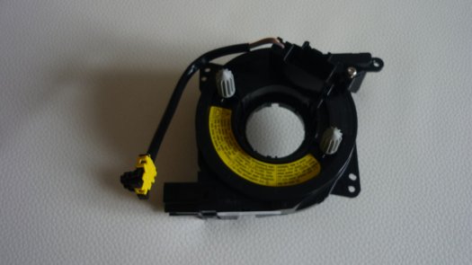

Čau chlapi, potřeboval bych poradit, občas při jízdě se mně rozsvítí esp. po vypnutí motoru opět zhasne a takhle to jde pořád dokola. Na 99% je to prej vadnej kroužek pod volantem. nevíte kde bych ho sehnal a za kolik? A vypadá takhle a nebo tohle je něco jinýho, viz. foto. díky za rady
- fotopetr
- Příspěvky: 260
- Registrován: 30.08.2014 00:19
- Bydliště: Poříčany
Re: Nefunkční ESP
Ano tohle je jeden "kroužek pod volantem", ale pod ním je ještě jeden pro ESP.
Pokud kroužek budeš potřebovat, tak napiš, mám oba...
