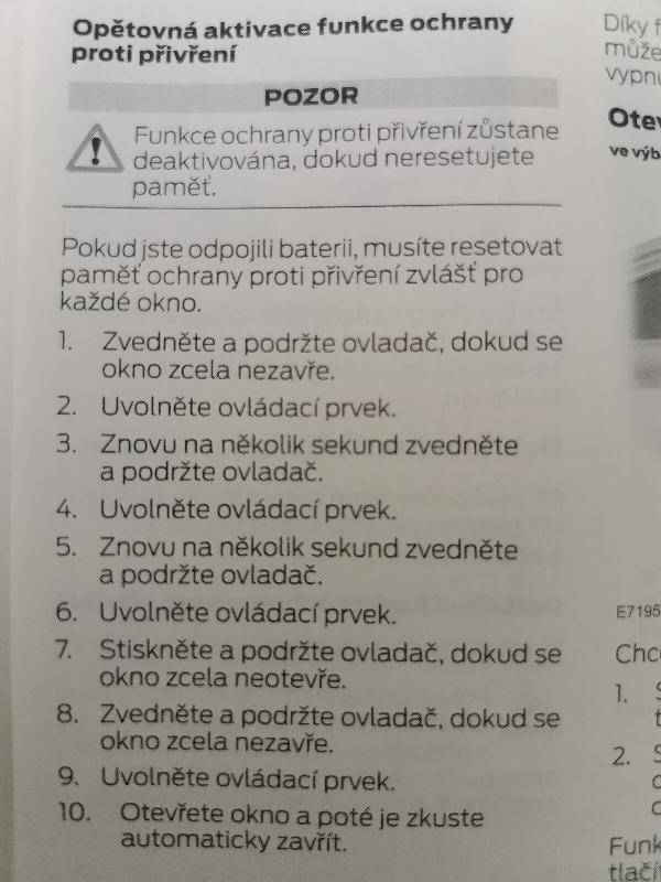

Stane se neco, kdyz odpojim autobaterii FF3 2017? .Je po znovupripojeni potreba neco nastavovat? BMS mam vypnuté... nekde jsem cetl o nastavovani dojezdu el. oken, ale nemuzu to najit ,jestli je to pravda?

pokud mas 4x el. okna, tak budes nastavovat horni dojezdy

Ty "horni dojezdy" tim je mysleno " Opetovna aktivace funkce ochrany proti privreni"? Podle postupu v manualu pro kazde okno zvlast?

ano
