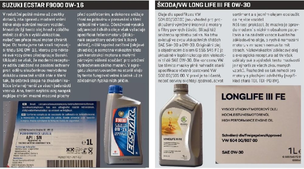

A jeste jsem nepochopil, co bylo kritériem k urceni pořadí. A proc treba TBN 10 je v tabulce zelene, 9 oranzove a 7 zase zelene. No.. uplne velkou duveru v ten test nemam

Hlavni myslenkou testu bylo overit protioderove vlastnosti oleju. Prumerne stari aut u nas je 15 let a proto ta specifikace. V tistene ci elektronicke verzi je to vysvetlene, kolik ma ktera norma splnovat a proto ty barvicky , vyhovujici-mezni-nevyhovujici. Z meho pohledu vzali normy a zmerili vlastnosti tech oleju, proc tedy neduvera? Taky smyslem bylo to, ze se dava vyssi norma nez je psana na coz neni motor konstruovan a pak ty treci hodnoty. Ja obetoval
26 Kc za elektronickou verzi SM 8/2022, ktera na stancich uz neni a tam je to lepe vysvetleno jak v Tvem odkazu. Taky jsem si vzpomnel na i zdejsi "hadky" o olejich a proto jsem na to koukal. Taky je zajimavy popis 2 ridcis ve vysledku jednotlivych oleju, tam je i to co se resilo tady. Bohuzel(asi ucel) je pismo docela "divne" na kopirovani.

Ja mam papírové SM
ani Escort uz snad neměl primarne predepsany primarne 5w40.
Chybí mi tam nějaká kvantifikace toho výsledku, spis je to prehled slozeni, aditivace. Protioderove vlastnosti nejsou jediným kriteriem kvality oleje a když skončí treba olej paty, je to uz nanic, nebo to znamena, ze místo 500 tis.km vydrzi motor jen 420? Treba ma zase lepsi detergencni složky, ktere mohou o neco horsi protioderove vlastnosti zvrátit. Ono zničit motor karbonem neni vubec nerealne a nejake protioderove vlastnosti to uz nezachrani. Jak jsem psal, divné je nekde skalovani hodnot, nekde je oranžová a u jineho oleje horsi hodnota je zelená.
Jinak je určitě fajn, ze se do toho nekdo pustil.
