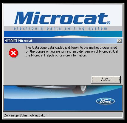

Zdravím kluci, tak jsem nad instalací včera strávil celý večer a pořád mi nejde Microcat spustit. Vždy se zastaví na této hlášce:
Vše jsem dělal dle postupů na Win XP 32bit.
Nevíte co s tím?
Nevíte co s tím?

Re: Microcat 03 2008,2009.....
Dával jsi Německo jako region při instalaci?

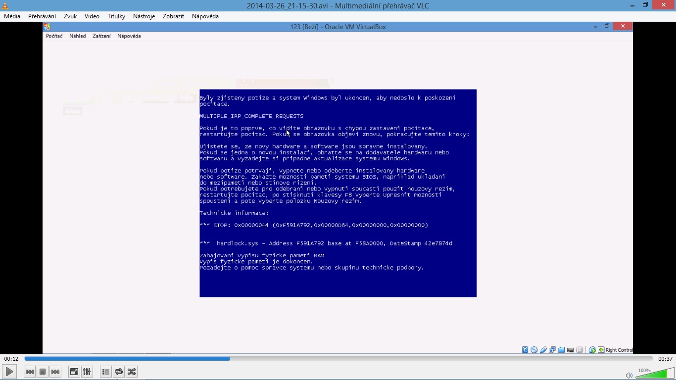

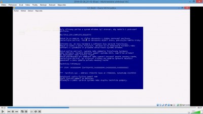

Já prostě ten podělanej katalog v W8.1 nerozchodím
Dělá mi to toto a jsem v koncích...
Win 8.1 mají přímo v sobě komponentu hyper-V, stačí jí přidat v součástích windows, zkus to rozjet v něm místo toho virtualboxu
