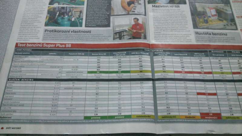

Re: extra benzin,co vy na to?skusenosti, testy
Tak dnes konečně vyšel slibovaný test benzínů kategorie Super Plus
- vítězem jako již tradičně Benzina s Vervou 100, opět díky nejlepší mazivosti, Maxxmotion i VPR Nitro+ měly také velmi dobrou mazivost, obyčejný N98 od Lukoilu měl mazivost špatnou/standardní
- funkčnost stooktanových benzínů (resp. přímo vítěze Vervy 100) byla testována na brzdě na vozidlech Felicia 1,3 MPI a Fabia 1,2 TSI
- oktanové číslo Vervy 100/Maxxmotionu 100/VPR Nitro+ bylo naměřeno v oblasti 99,4-99,7 (po započtení odchylky měření Verva a Maxxmotion splňují obchodní označení, Shell Nitro+ nikoliv), Lukoilu N98 naměřili taky 99,5
- za propadák testu byl označen "pančovaný patok" KM-Prona N98 Octane booster, díky vyššímu obsahu etanolu 4,6% (odpovídá N95, zatímco Super Plus mívají do 0,5%) a zároveň přídavku ETBE jako nositele oktanového čísla (ve stejném rozsahu jako u ostatních) nesplnilo normu pro maximální obsah kyslíku, jedná se tedy spíš o palivo typu E10 (takže nic dramatického), nicméně oktanové číslo bylo 100,0, stejně jako u Slovnaftu EVO
- nejvyšší oktanové číslo Aral Ultimate 102 - 100,8 - což ale neodpovídá obchodnímu označení, mazivost také standardní, takže zklamání testu
Zaveste prosim skenovanu verziu.
