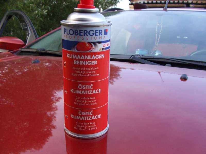

Teraz som cely zbytok penoveho spreja (odhadom tak 3/4 obsahu, striekal som dost cez minutu) vystriekal na vyparnik, resp. som podla navodu chodhil hore-dole s hadickou (az som mal pocit, ze som pena je vsade - podla toho ako to bublalo vo vnutri) a zda sa ,ze by to mohlo pomoct. po jazde s klimou a vypnut a "fetovani" vzduchu z vetrakov uz bez klimy necitim nic. uvidime neskor

Dnes som sa "nastval" a asi som urobil minule chybu, ked som tam nevystriekal cely sprej, podla navodu som striekal 30s - mozno menej.

Takze po vysukani celeho penoveho spreja a po garancke (kde bol meneny filter) z vyduchov nejde uz ziaden zapach - ani v naznakoch.

Použil jsem Forfocův návod na první straně, pěnový sprej "PM Airco Cleaner Foam" s velmi dlouhou hadičkou a celý jsem ho tam nastříkal. Koncový nástavec má 5 drobných otvorů směrovaných na různé strany, takže se pěna uvnitř asi pěkně rozprostřela. Část pěny vytekla přepadovým potrubím pod auto. Dle doporučení výrobce jsem 15 minut po nastříkání pustil větrák bez klimy na asi pět minut. Klimatizaci až po několika hodinách. Zápach je pryč. Zítra odjíždíme na dovolenou, tak doufám, že to vydrží
Sprej stál v Autoprima 299 korun. Díky za perfektní návod.

tak som bol reku orientacne pozriet stav klimy...
faza recyklovania 380 gr.
faza doplnenia 610 gr.
cena: 0 Eur
dostal som k tomu tento penový sprej.. za ten som uz ale dal 10 Eur (inak tam ma cenovku 13 Eur) teraz ale neviem jak to kolienko pri vyparniku vybrat von.. v navode forfoc písal ze pootočit v smere hod.ručičiek ale jak krutim tak krutim a von mi to nechce vyjst.. a ulomit by som ho nerad.. je v tom nejaka finta alebo to mam robit tak, ze co nejde silou, pojde vacsou silou?

ono je to tam zacvaknute na takych dvoch zubkoch... to pootočnie (a zaroven ťahanie smerom k dverám) ma služiť na to aby tie zubky trošku zliezli a potom už len potiahnuť von... inač sa to da točiť dokola do aleluja...
ja to tak jemne vaklam dolava doprava a pritom vyťahujem smerom k dveram ono to v jeden moment povoli tie zubky a vyleti to cele von....
teda ak myslíme to plastove pravouhle nažltnute kolienko pri spolujazdcovych nohach (je na nom aj o-kružok gumeny tak pre istotu nestratiť ... nemal by spadnuť ale jeden nikdy nevie)

Anndy mi povedal, ze to ide tazsie a ze on to vzdy vyberie kombinackami, tak som si na to zobral blicky. Najprv som to samozrejme skusal rukou, ale ked to neslo, tak som zobral blicky a vybral to odtial silou F.
