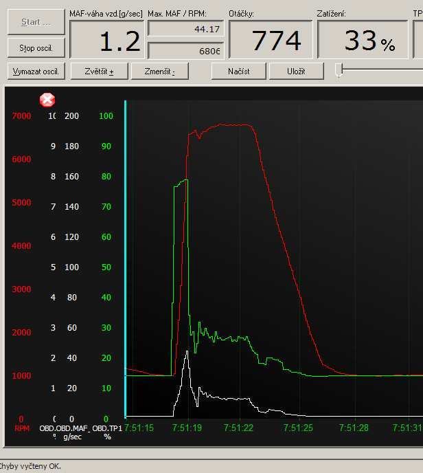

Re: Vyčtené chyby z diagnostiky
MAF test z volnoběhu do omezovače.
Zelený je poloha servo-klapky.
Červený otáčky.
Bílý MAF v g/s podle OBD.
Zobrazení zatížení motory jsme vypnul. Bohatost to nějak doTrimuje ale možná to upravuje předstih podle plnění a když MAF ukazuje málo, může být i korekce předstihu menší, než by měla být.
Odpoledne ještě zkusím ve ForDiagu najít přímo napětí na MAF, ale asi rovnou objednám tu váhu novou...
Červený otáčky.

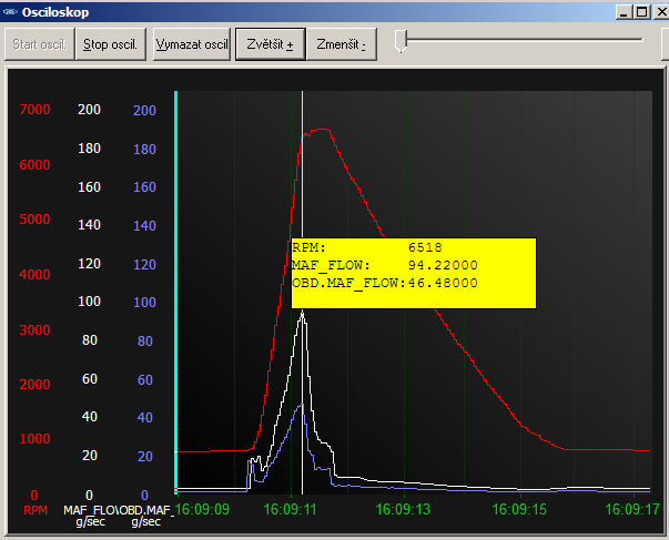

Takže zase je tam trochu nepřesnost při převodu pro OBD...
Ta hodnota MAF už je lepší. PID, kde by bylo přímo, napětí moje auto nemá.
Takhle už ta váha vypadá docela normálně, jen ten skok na začátku, při otevření klapky, by mohl být vyšší. Jenže zejména na volnoběh mi jde LTFT někam na -25%. V ostatních režimech asi tak -11 až -7%. Předpokládám, že když tak budu chvíli jezdit, zase se zapíšou P0172 a P0175.

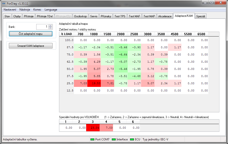

- Příspěvky: 13701
Tak opravena adaptacna mapa:
To bude niekde prisavat, nie?
- Tomin123
- Příspěvky: 540
- Registrován: 09.07.2009 16:02
- Bydliště: Kamenné Žehrovice
Jojo, to bude.
Co odvetrani karteru ? Ucpat hadicku a koukat na adaptace na volnobehu jak se zlepsuji.
