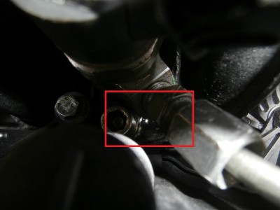

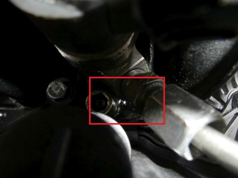

se z toho auta poserruuu,..zase se mě to rosí u vstřiku i po opravě.... :dih:
phofy
Příspěvky: 9532
Registrován: 23.07.2011 11:32
Re: 1,6TDCI - podfouknuty vstrik
Příspěvek od phofy » 14.03.2015 20:21
šup na reklamaci :wallbash:
PatrikV
Příspěvky: 15
Registrován: 30.07.2014 13:21
Bydliště: Gablonz an der Neisse
Příspěvek od PatrikV » 15.03.2015 07:28
Hned zítra ráno tam jedu a jsem zvědav jak se k tomu postaví,jelikož mě to už celé stálo 4000,-a chčije to dále.Říkali mě v pátek že by to mělo být OK,ale pokud ne že tam může být mikrotrhlina. Kua....Mě napadá válec,nebo vstřikovač,nějaké tlaky,nebo tak. :bebng:
Příspěvky: 19244
Příspěvek od foki » 15.03.2015 09:42
a to rosi nafta nebo olej ?
PatrikV
Příspěvky: 15
Příspěvek od PatrikV » 15.03.2015 10:02
Ve Fordu mluví pořád o oleji.Moc tomu nerozumím,ale prý přepady,těsnění atd. vše OK.Myslím že sami už nebudou vědět kudy to prostě teče...
Příspěvky: 19244
Příspěvek od foki » 15.03.2015 10:14
a je to cerny nebo ciry ? dole u striku nebo na těle striku ?
PatrikV
Příspěvky: 15
Příspěvek od PatrikV » 15.03.2015 10:35
Není to čiré,je to olejové.Je to u těsnění vstřiku.To měnili už 2x.Zkusím to nafotit a hodit sem.
PatrikV
Příspěvky: 15
Příspěvek od PatrikV » 16.03.2015 07:32
Tak jsem byl ve Fordu,....jsou z toho zmatený,protože vstřiky jsou přetěsněný a z toho druhýho respektive pod druhým je olej. Tak že opět servis až bude čas - prý možná plastové víko...kroutili hlavou...doprdele práce...was weiter machen?
Příspěvky: 19244
Příspěvek od foki » 16.03.2015 12:13
mozna byc h zkusil vymenit stefty na striky , delalo mi to dvakrat ze se strik dole oprel a dotahovanim se steft natahl a zacalo to pod nim vytekat .
PatrikV
Příspěvky: 15
Příspěvek od PatrikV » 19.03.2015 13:48
Dnes jsem vozidlo předal servisu s poznatkem ohledně šteftu, ať ho vymění,...jsem zvědav co mě čeká...
PatrikV
Příspěvky: 15
Příspěvek od PatrikV » 20.03.2015 15:24
Šteft vyměněn a snad i závada odstraněna,....snad. Uvidíme.Díky foki za tip!
